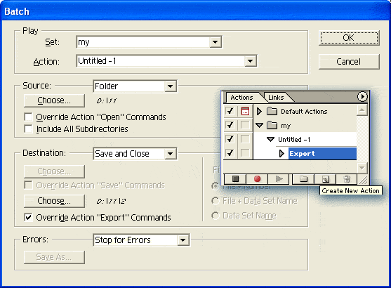

откуда должен начинаться
и чем заканчиваться экшн
который сохраняет все файлы
в определенной папке в JPEG
пошагово.
а то у меня чего то руки не отдуда растут.. или голова.

1. Открываем первый файл
2. Actions/create new set (назовем его “my”)
3. Создаем в нем (!) экшн > create new action
4. File>Export (сохраняем как *.jpg)
5. Stop playing/recording
6. Закрываем файл
7. Choose Batch from the Actions palette menu.
8. В списке set выбираем “my”
9. Action установится автоматом
10. В Source выберем папку откуда будут браться файлы
11. В Destination выберем папку куда будут записываться файлы
12. Ставим галку Override export

Ответ: Эти экшены..
спасибо .
оказываеться дело все было в галочке Override export
толко вот вопрос . он мне создал жипеги без расширения.
это, как, норма?
