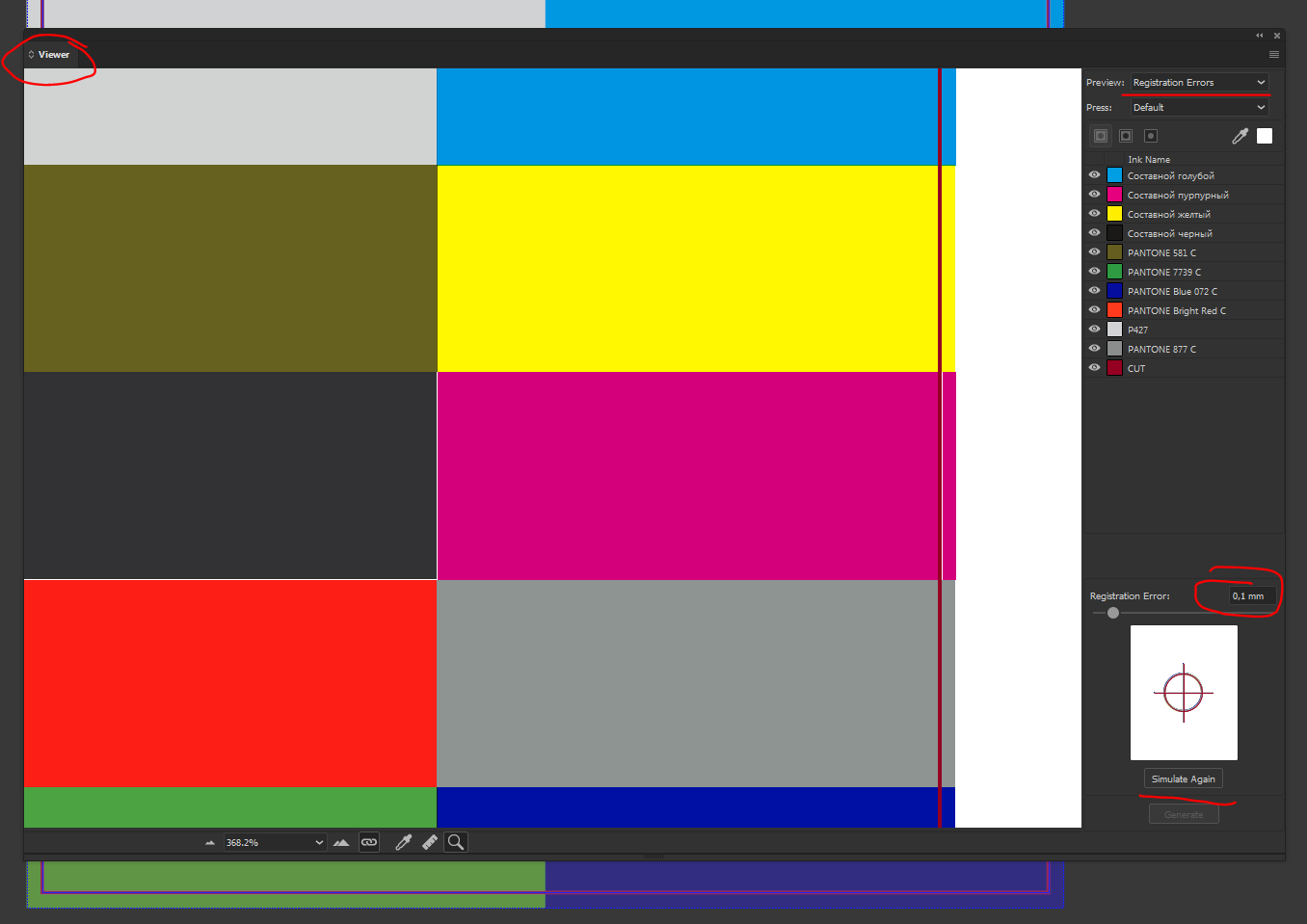

Подскажите, где они спрятали просмотр несовмещения?
Собственно во вьювере
window -> Esko -> Viewer
Или Alt+Ctrl+V
