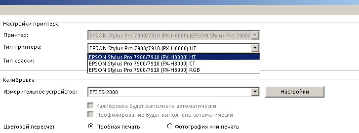

Я не знаю какая версия вашей программы, ориентируйтесь что драйвер должен быть HT, в нем каждый канал доп. цветов управляется отдельно.

Что такое "драйвер должен быть HT"?
В efi обычно три вида драйверов, CT драйвер сам разбирается с каналами по своей логике, RGB и HT (каждый канал управляется отдельно).
Для многокрасочного профиля подходит только HT.
