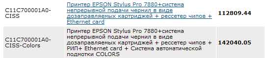

Прошу прокомментировать фото...

В былые времена некоторые умельцы переделывали Эпсон 9600 под жесткий сольвент. :)
Тут же прелагается также "испортить хорошую вещь" установкой СНПЧ с целью использования дешевых чернил, чтобы экономить на них. Привлекательность предложения заключается в относительно низкой цене самого плоттера. Но надо понимать, что при этом придется пожертвовать
1) качеством
2) гарантией производителя.
И быть готовым к проблемами с головкой, которые придется решать самостоятельно.
Ответ: Epson Stylus Pro 7880 отзывы тех кто работал
Я думал, что РИП к Эпсону идёт в комплекте с плоттером...
Или тут продаётся РИП на переделанный плоттер?
RIP идёт в составе так называемой ColorBurst Edition. В базе идёт только с драйвером.
На американском сайте ColorBurst Edition $3995 против $2995 за обычную.
Аааа, ребята еще и РИП предлагают, не заметил. Может еще и профиля под свои чернила и материалы для печати? :)
