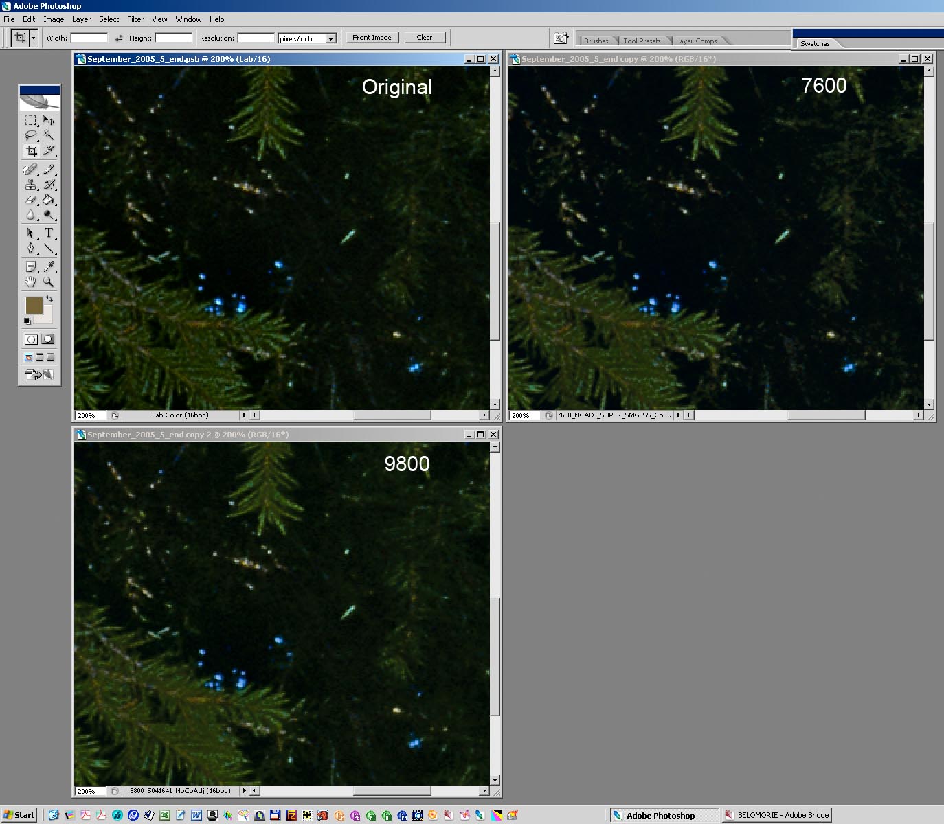

Коллеги, сегодня впервые "потрогал за вымя" 9800.
Спектральный референс в аттаче (s041641 [Premium Semigloss 250], No Color Adj, 1440 dpi). Можно анализировать.
Контраст на S041641 -- 2.22D
Охват не шибко больше, чем у 7600 на той же бумаге, но, главное, -- охват в тенях. Там ситуация лучше. Не так, чтобы "ах-ах!", но лучше.
На скриншоте пример конверсии по Perceptual по самому больному месту -- глубоким зеленым теням (оба профйайла PM 504 -- ColorFul). Судите сами.
Бронзинг радикально меньше.

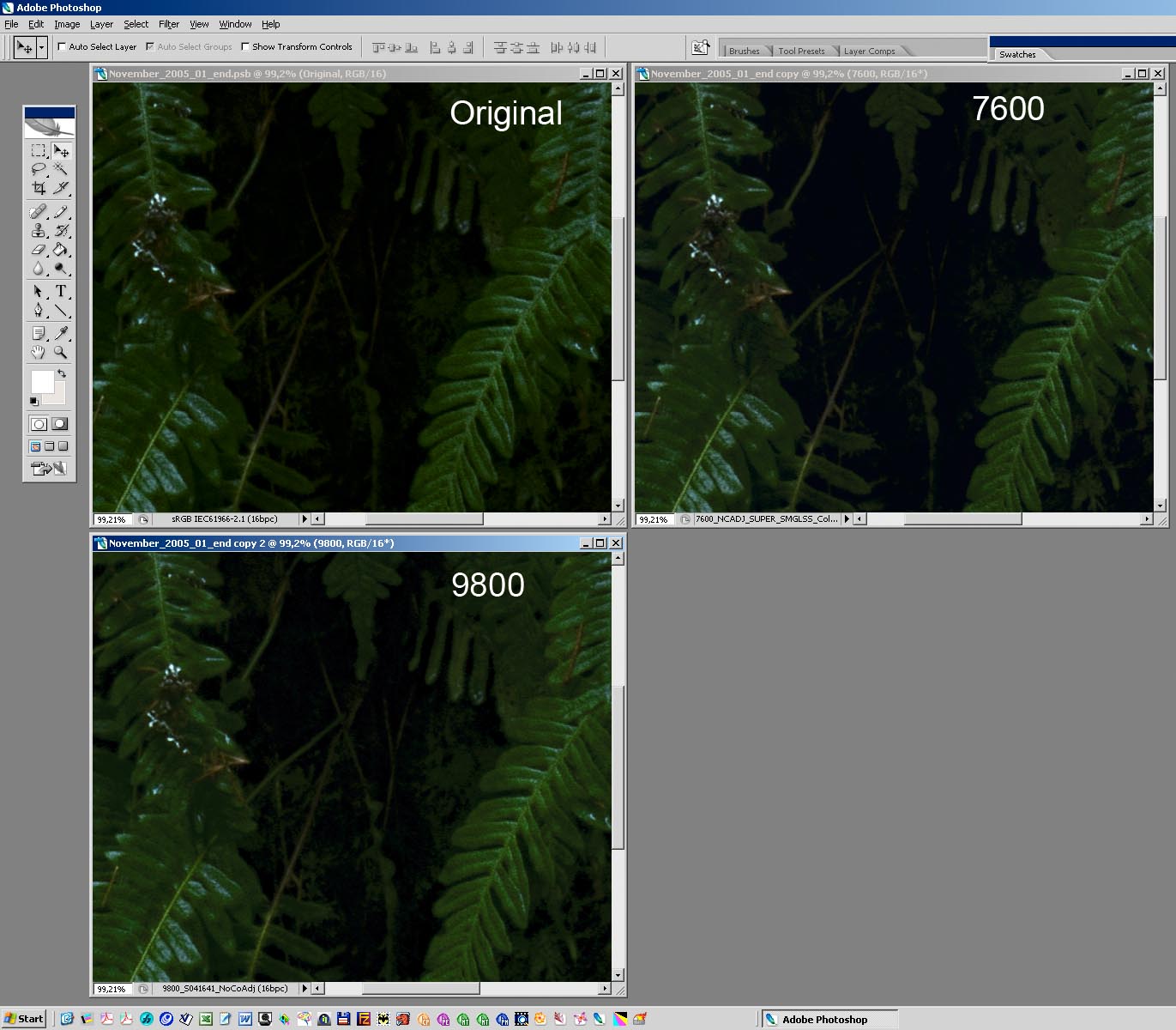

Еще один пример с зелеными тенями.

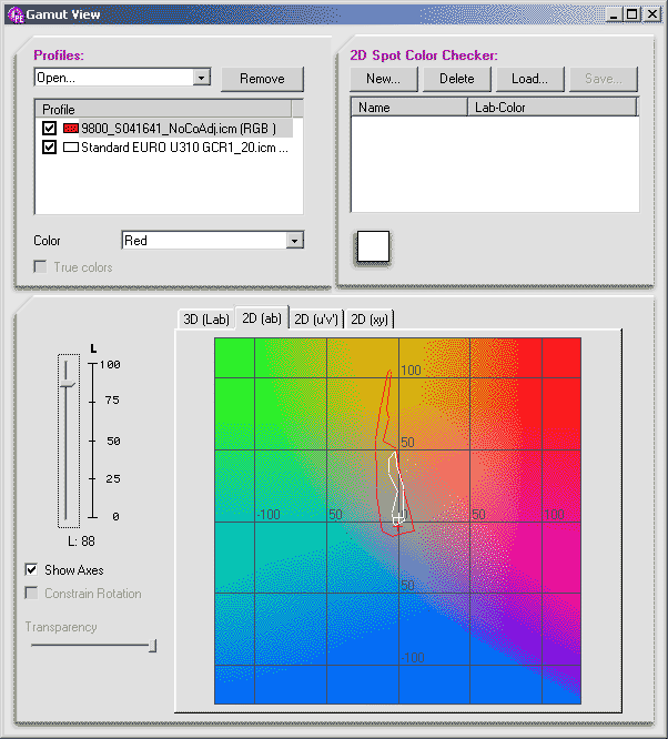

Укрыв евроофсета практически полный, уверенный, с большим запасом: исключение -- точка касания L88 на hue ~87°
