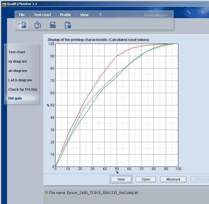

1. Спектральный референс в аттаче.

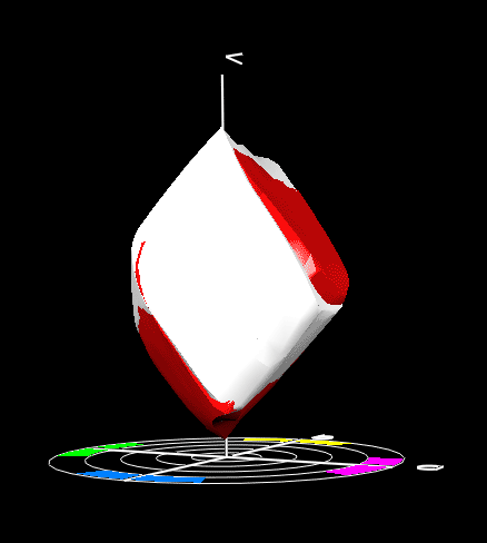

3. Охват больше, чем у 7600 на той же бумаге, но не разительно. См. аттач (7600 -- белый, 2400 -- красный)

А по TS он слабее 7600 :-( Вероятно, все-таки плата за насыщенность колорантов. Но серый клин при этом не валится.

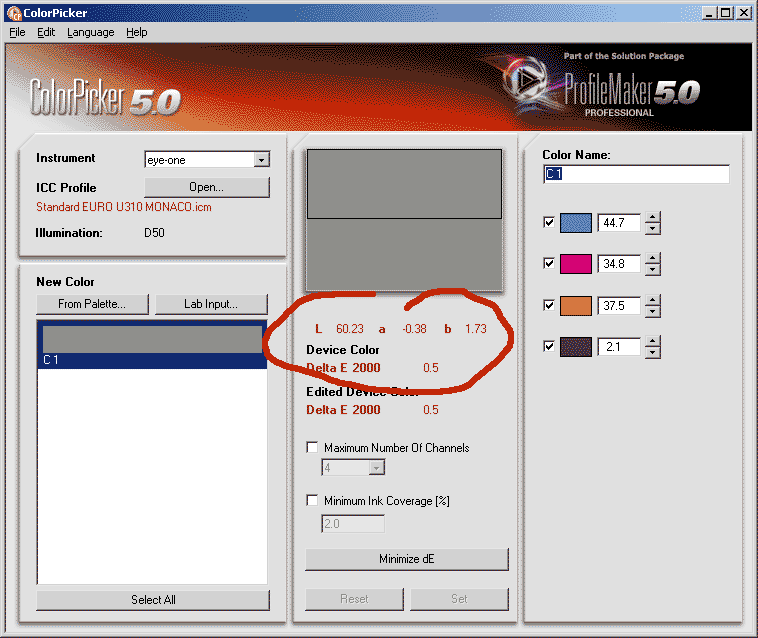

Алексей, может откроете секрет как Вы получаете 2 знака после запятой при измерениях?
Ответ: Epson 2400 -- результат тестирования
Виноват, я забыл об этом сказать на курсе... :embarasse
Двумя путями:
1. Color Picker
2. Export Lab из MT дает два знака после запятой.
