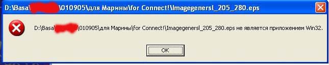

Кликаю на ёпс сделанный в 12 Иле, появляется отвратительное сообщение (скриншот прилагается). Если открываю этот же файл непосредственно через Ил - все нормально.

В том-то и дело что не проходят эти стандартные номера. Последний адобовский пакет я установил на другой логический диск, оставив предыдущий по адресу С:\ Pr.f.\Adobe, ну сами понимаете. Так вот из комндной строки если выбрать photoshop.exe или illustrator.exe, запустятся CS-ки а не CS2. Через меню Открыть с помощью...Выбрать программу я не могу выбрать Ил/ФШCS2, недоступен экзешный файл. Если влезть в Сервис-Свойства папки-Тип файла и указать что psd должен открываться 9-м ФШ то все будет O Кей, а если вы захотите тоже самое сделать с jpeg, то все равно будет применен 8-й ФШ. Там же видно что к eps привязан 12 Ил, но если выбрать файл с этим расширением, то появится то самое сообщение (см. выше). Возможно все эти проблемы решаются просто, удалением предыдуших версий, но все равно это странно.

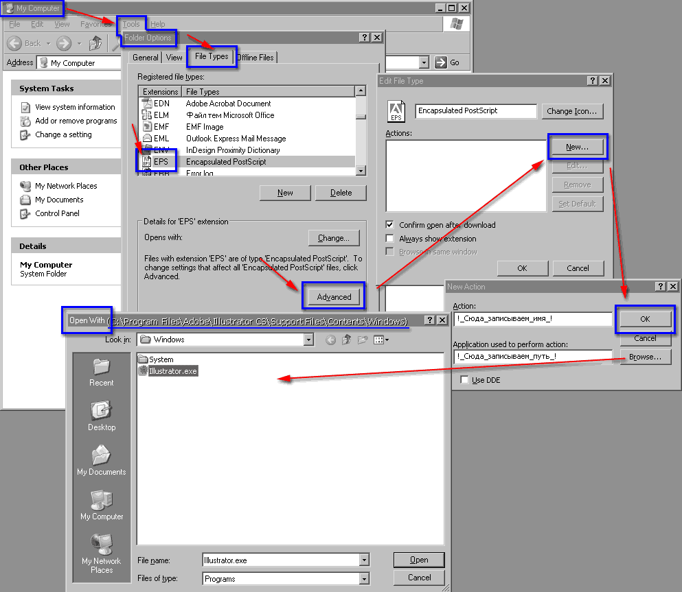

схема действий...
    40.7 КБ · Просм.: 1 064
Ответ: EPS в AI 12
забыл на русский перевести ;)
