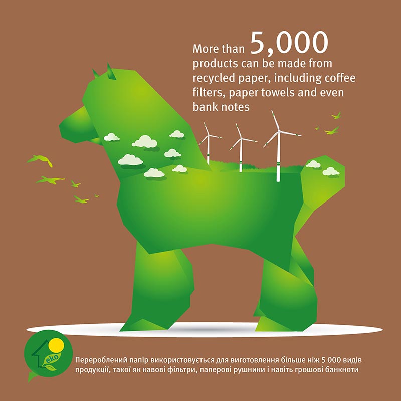

Вот вовсю "трубят", что лучше Индизайна ничего нет и рисовать (а не верстать) тоже нужно в индизайне.
И наслушаются горе-дизайнеры, и давай творить.
Поприсылали макеты, ЕПСы и ПДФки.
Нужно сделать вроде бы простое - подложить белила в нужные места и немножко изменить облачка - и всё.
Кажется работы на 5 минут. Но как начинаем редактировать файлы...так это же просто кошмар :( Маска на маске. Так ещё и под "облаками" объекты "вырезаны".
И как вот бороться с такими макетами?
Ссылка на ЕПС. ПДФ точно такой же.
http://forum.rudtp.ru/resources/eps-iz-indizajna.752/
На собаку, птичек и текст ушло минуты 3, на ветряки терпения уже не хватило. ;]]
Cобаку то не надо))))
Нужны именно облака и ветряки :) Вот самое проблемное место.
То что - белое - белила, остальное - без белил.
И облака подвигать)
С текстом то и так понятно :) Как и с белым овалом под фигурой))
Если бы одна или две были картинки - то без вопросов, но их много.
Было бы сделано в Кореле, Иллюстраторе -- то вопросов бы не возникло..

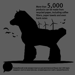

Есть ещё двухкликовый метод, как подложить белила подо всё.
Вы читаете то, что Вам пишут?)))
Если бы "подо все" - было бы гораздо проще))))
А так..Вы Облачка пытались подвинуть?)))

Неужели ЭТО нельзя было сделать в том же кореле или иллюстраторе??? (повторюсь)
Мда, основная засада в облочках и белом овале внизу, их разгребать и разгребать.
Но это не InDesign IMHO виноват. Что то мне подсказывает, что из Иллюстратора, если отключить совместимость, получили бы что то такое же...
