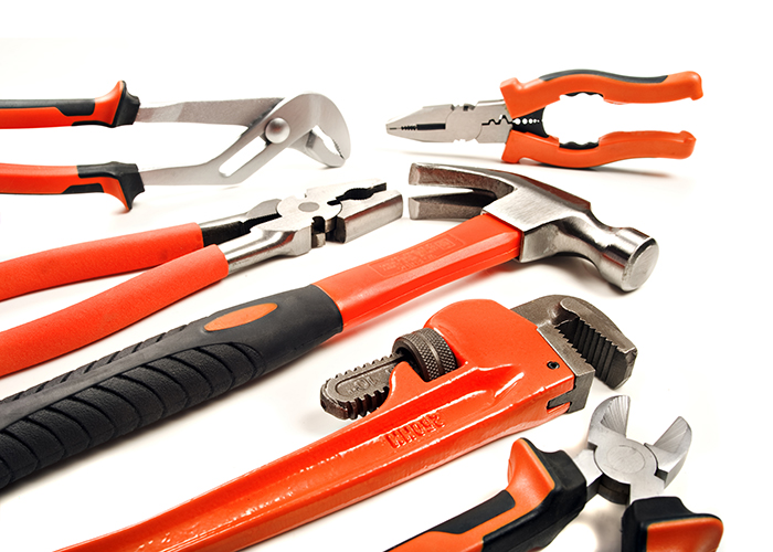

Добрый день.
Как по научному (не на глаз) сделать так, чтоб цвет на фото (красный) имел цвет пантона 199с?
Фото будет на обложке брошюры (печать офсет 4 краски).
    259.7 КБ · Просм.: 1 031

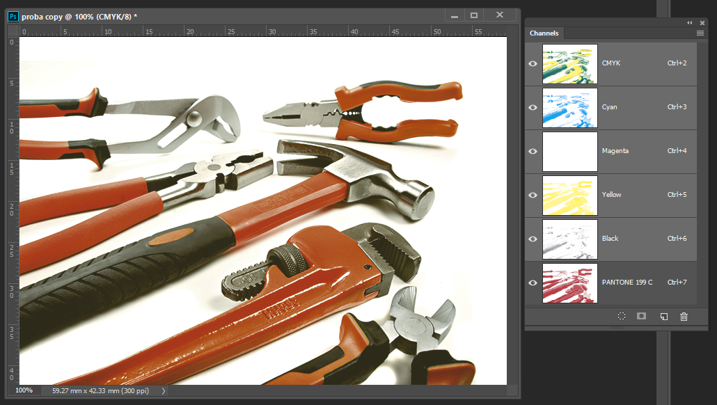

Например, 021C оранжевый. Если очень грубо, то слева результат напечатанный плашкой, а справа максимально приближенный к нему аналог CMYK.
Реакции: Ksenia

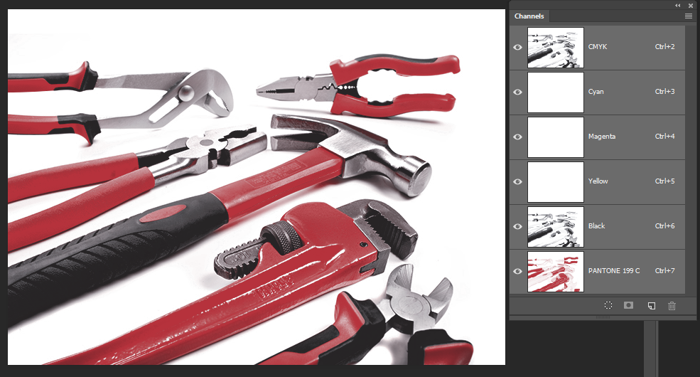

Тут вопрос в другом. Если 199с принципиален "как в веере", то тогда лучше делить на 5+0: 199С+CMYK.

я может не слишком внимательно смотрел, но не увидел ничего кроме плотностей менее 100% opange (т.е. теней на пластике нет
да даже если и есть... печатать в порядке Orange — K)
Теней и бликов (для оранжевого - это не просто выбеленное пятно, а обычно переход к более желтым оттенкам) там предостаточно.

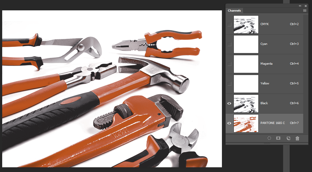

Печать в две краски для фотографии обычно выглядит, гм, убого. Черный с оттенками превращается в плешивый серый, разве что его в 2 прогона лепить, и пантон - тоже будет плешивенький. А если тени по пантону давать черным, то получается неаппетитные грязные оттенки.
хм... ну как то же печатают в одну краску. Зачем тогда цветоделить на Maximum?
А вообще да, затея с пантоном... странная.
Одно дело текст и вектор, другое -- фото. 5 красок, а ради чего...
НУ попробуйте применить профиль с max по черному. Могу предсказать, что будет, ибо пользуюсь нередко. Будет просто черного больше, чем остального, но и прочие 3 краски - будут. Потому что без них черный будет тусклый и просвечивающий.
Затея подогнать под пантон - понятная, есть фирменный цвет и народ хочет, чтоб и на фото похоже было. А пока - не очень. Надо бы покраснее и погуще.
Да и я часто пользуюсь. И именно с целью удалить все CMY. Если таки не удается -- вычищаю каналы руками
