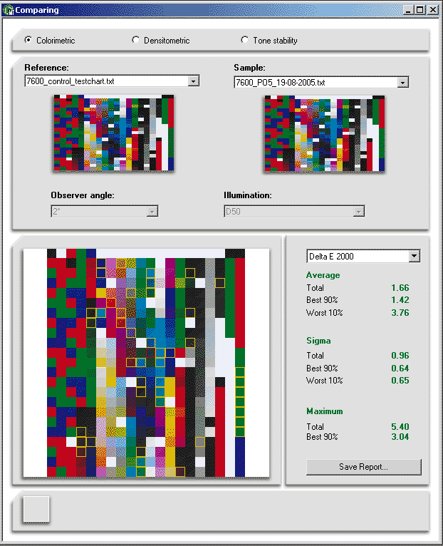

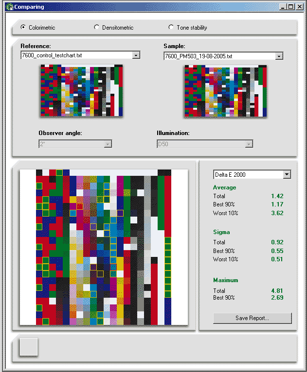

Итак: произвел вышеописанные манипуляции лишь с картой TC2.83 RGB i1.txt (потому как у всех программ карты разные) -- сдвинул по светлоте, тону и насыщености.
Напечатал на 7600 (S041641) в режиме построения профайла, то есть в No Color Adjustment.
Измерил.
Сравнил полученный референс с рассчетным по профайлам:
1. От Monaco 4.7.2
2. Print Open 5.1
3. Profile Maker 5.0.3
Всё по описанной выше методике.
Результат: как и предполагалось, абсолютным лидером является MONACO 4.7.2, что было ясно априори по perceptual-оценке.
Однако же, цифры получились лучше, чем я мог думать.
Смотрите аттачи.

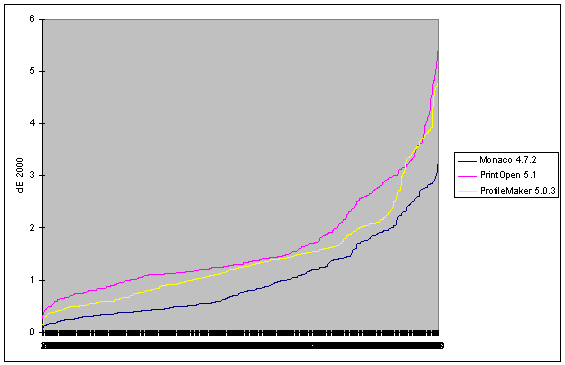

В дополнение к референсам, для пущей наглядности привожу xls-файл, полученный за счет колонок dE, взятых из report по каждому из трех сравнений (для наглядности), из той их части, где dE расположена по возрастающей.
    51.5 КБ · Просм.: 1 081
    51.8 КБ · Просм.: 687
    52.9 КБ · Просм.: 550
    4.8 КБ · Просм.: 905
Ответ: Экспресс-методика оценки точности профайла принтера
"Какая досада, что Вы не привидение!" (Раневская - Фрекен Бок)​
Какая досада, что Монако не может использовать спектр осветителя! :cry:
