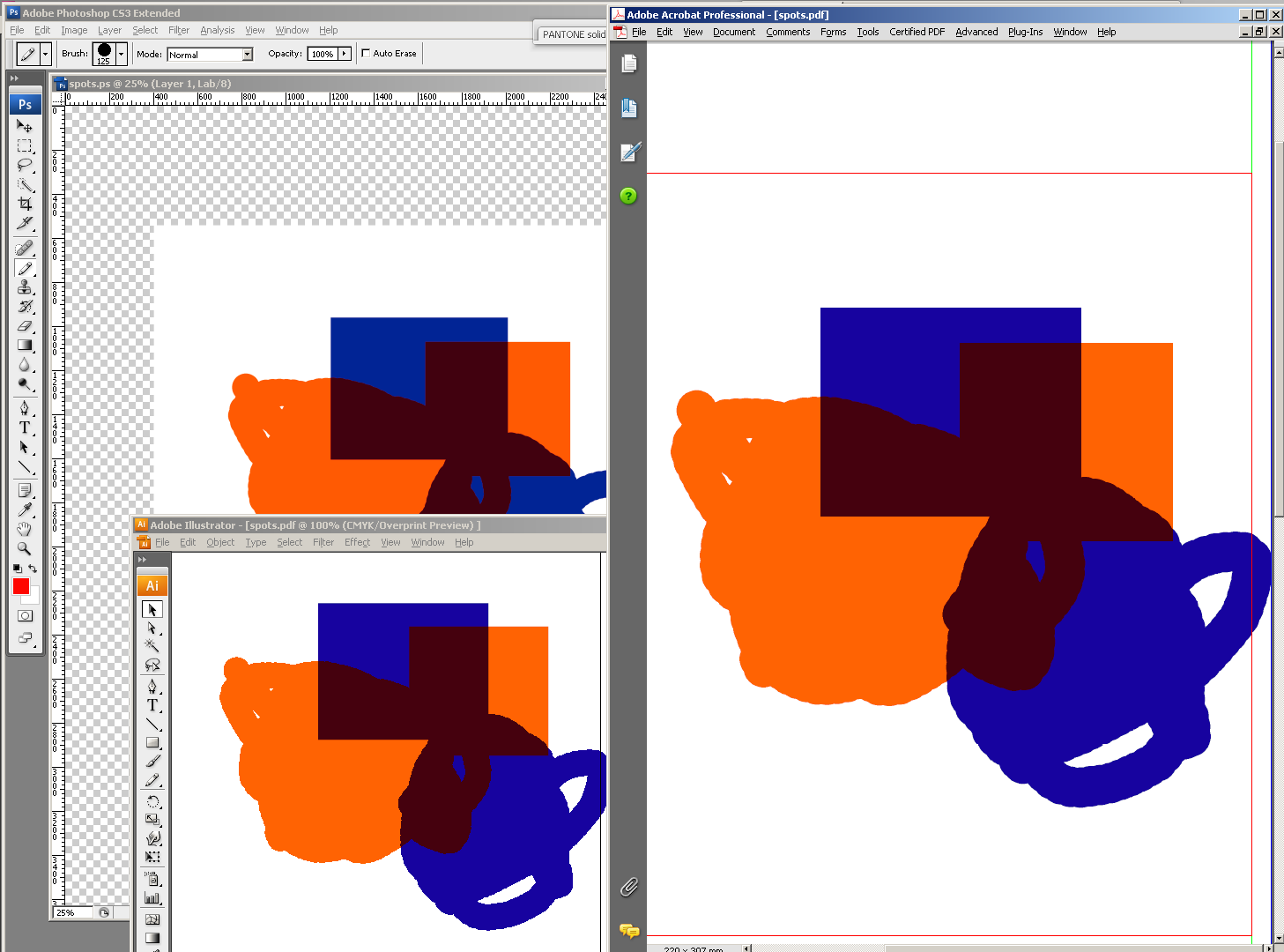

Для начала, нужно в Люстре задать пантонам режим Lab: Swatches -> Spot Colors -> Use Lab. Потом, при сохранении PS из Акробата, выбрать какой-нить RGB-профиль. Ну, скажем, стандартный sRGB. Втягиваем в ФШ... PROFIT! :)
    88.3 КБ · Просм.: 1 190

А она и не соответствует - это видно из скриншота, если потыкать пипеткой. Но для просмотрового джпега этого, имхо, достаточно.
