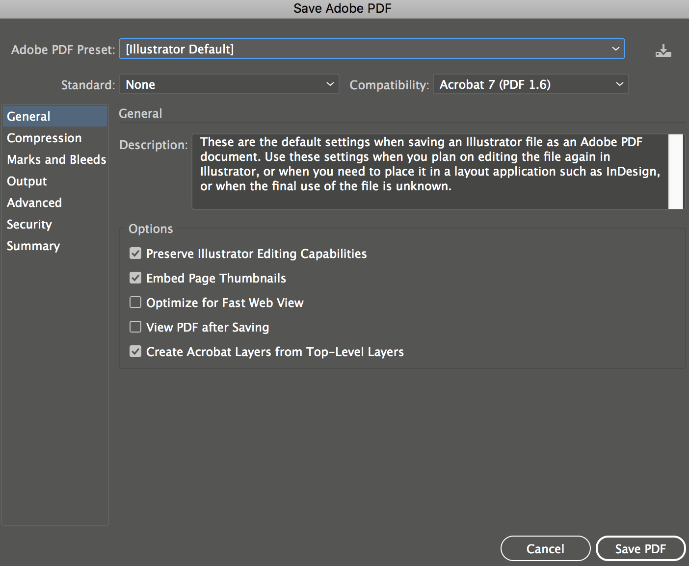

There is, unfortunately, only the way to edit the Javascript file (at the end). Some of the PDF save options you can edit here, but not all. That’s the problem, how to find out what to add for cropmarks.
I looked at the script. You can’t skip the function to get PDF options, so it would have to be rewritten to get the settings from AI or better, open the Save as dialog for settings.

Есть самописная софта, берет все .ai и .eps из активной вкладки TotalCommander и через Иллюстратор пересохраняет в пдф с нужным пресетом настроек экспорта. Писалась под себя, потому могут случится затыки с отлавливанием окна тотала. Это можно будет подкрутить при желании. Если интересует, выложу в ресурсы.
А куда это добавить?
// Create the required options object
var options = new PDFSaveOptions();
options.PDFPreset = 'Название вашего пресета';
// See PDFSaveOptions in the JavaScript Reference for available options
Можно, но не проще создать несколько скриптов с разными пресетами и пользоваться?диалог (если такое можно) с выбором пресета?
Зачем же так издеваться над коллегами?диалог с вписыванием названия нужного пресета вручную?
Зачем же так издеваться над коллегами?Сделайте диалог с подписанными "radiobutton" для каждого пресета...
