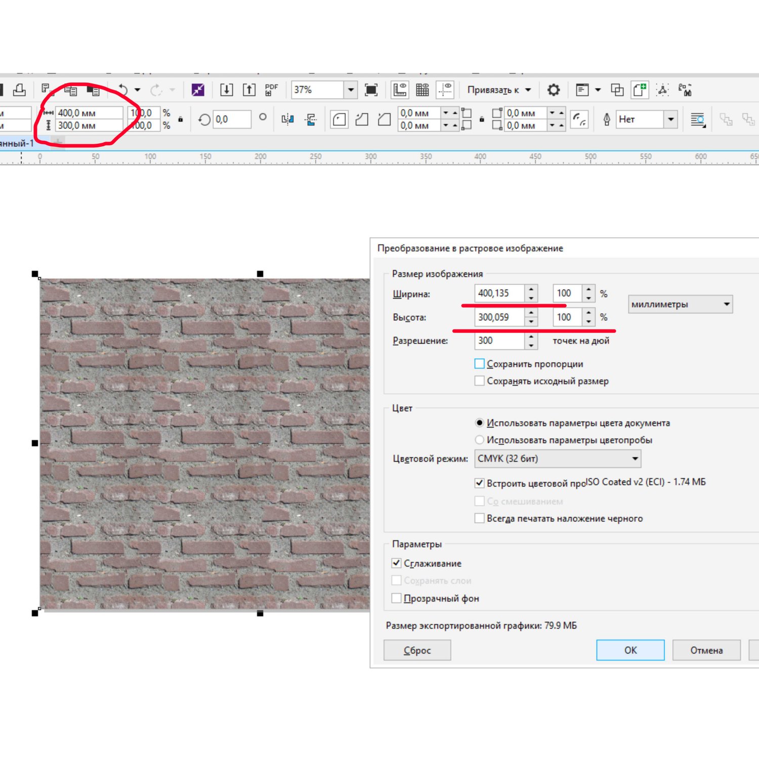

Добрый день! Столкнулась с с такой проблемой после экспорта очень большого баннера, корел при экспорте в диалоговом окне после целых чисел прибавляет сотые. Создаю холст 300х400мм, а когда хочу его экспортировать в tiff он выдает такие числа 400,304 и 300,22. Вторую неделю мучаюсь не могу ни чего сделать (( Очень надеюсь на вашу помощь.

На самом деле все просто. Корел внутри себя оперирует в качестве базовых квантов длины целыми долями миллиметра. Однако, у растровых файлов данная неделимая величина - размер пиксела при данном разрешении. А эта величина привязана к разрешению - т.е. долям дюйма и с миллиметрами коррелируется весьма приблизительно. У вас какое разрешение результирующего TIFF? 300 dpi? Переведите 1/300 долю дюйма в миллиметры - размер файла у вас всегда будет кратным этой величине и никак иначе.

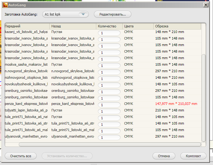

Кажется я отвечаю на свой же вопрос. Иногда, при верном (в данном случае 148х210) размере кропбокса, на дробные (в данном случае на одной стороне - несовпадение обрезов) ругается препс. По делу, конечно, это никак не отражается на дальнейшей работе. Но откуда-то он эти размеры берёт.
P.S. всё из растра, на одной стороне 1795х2528, на другой 2094х2949 (152х214мм, 300 и 350 dpi соответственно).
