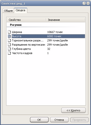

Начинаем конкретизировать анамнез (в студию настройки экспорта, примеры jpg и png а так же всякие иные предметы)

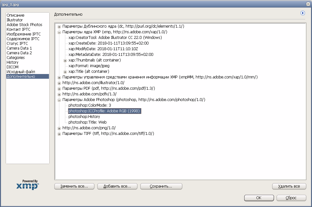

У вас в .jpg встроен профиль цветовой.
Разные профили
Понял, попробую исправить. Спасибо
