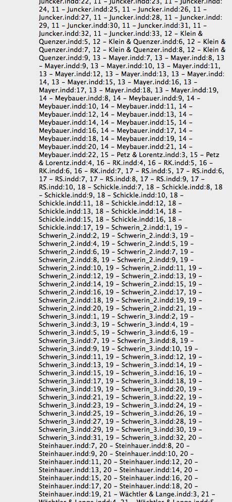

Сделал экспорт книги в пдф - все получилось хорошо.
На следующий день делаю то же самое - и получаю длинный список с перечислением всех моих страниц. Рылся в настройках - без результата.
Как же вернуться к нормальному экспорту?
Спасибо.

покажите что ли скриншот вашего списка.
Экспорт книги.
В ней 28 разделов,
Раздел экспортируется, а книга нет.
Прилагаю скриншот списка, который появляется вместо пдф файла.
    118.6 КБ · Просм.: 653
Кажется я нашел проблему - это проблема с нумерациями страниц.

Нашел причину!
Все оказалось до умопомрачения просто - список ошибок для генерации был настолько длинным, что согласиться или отменить его не было видно.
Это стало ясно, когда я стал добавлять в новую книгу по одному разделу.
Спасибо всем за участие.
