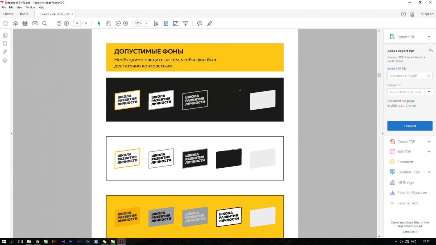

При экспорте проекта в pdf получается вот такая штука (pic1).. Закривалял, не помогло, в чём может быть проблема? Корел стоит пробник x8, adobe reader последней версии.
Pic1
А должно быть так:

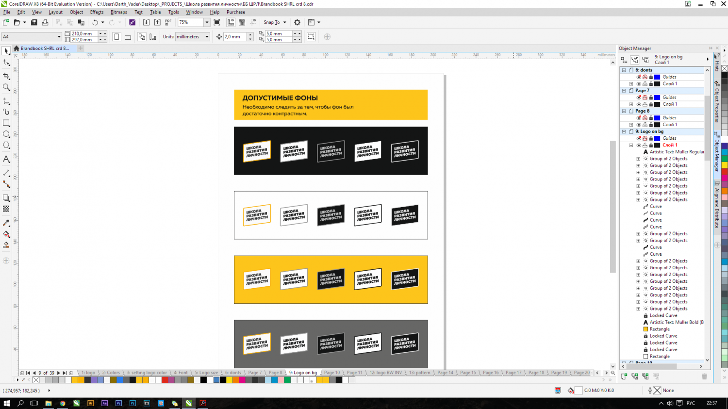

отдельно сохранил эту страницу в проект, всё равно всё также криво экспортируется, версия x7 (17)

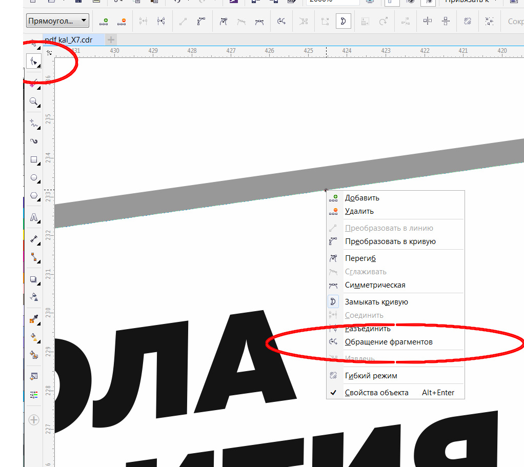

Я поторопился. Достаточно поменять направление кривой в этих объектах, и всё начинает работать и в x7.
Причина, вероятно, следующая: данные объекты получены путём вырезания чего-то откуда-то. Такое часто бывает, но обычно не в таких ситуациях.

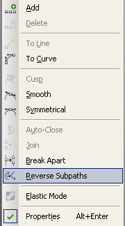

Круто, я буксую немного, Не подскажете, как менять направление кривой? Странно всё это.. 5 одинаковых логотипов, просто ctrl c - ctrl v, поменять цвет.. с тремя всё ок, последние покалеченные выходят, для меня это прямо кривое волшебство)
Кроме того, кривые не замкнуты.
На скрине показано, каким инструментом выделить объект и где в меню изменить направление кривой. Да: на русский переведено так же криво, как и обычно это бывает. Следует читать как "изменить направление кривой".

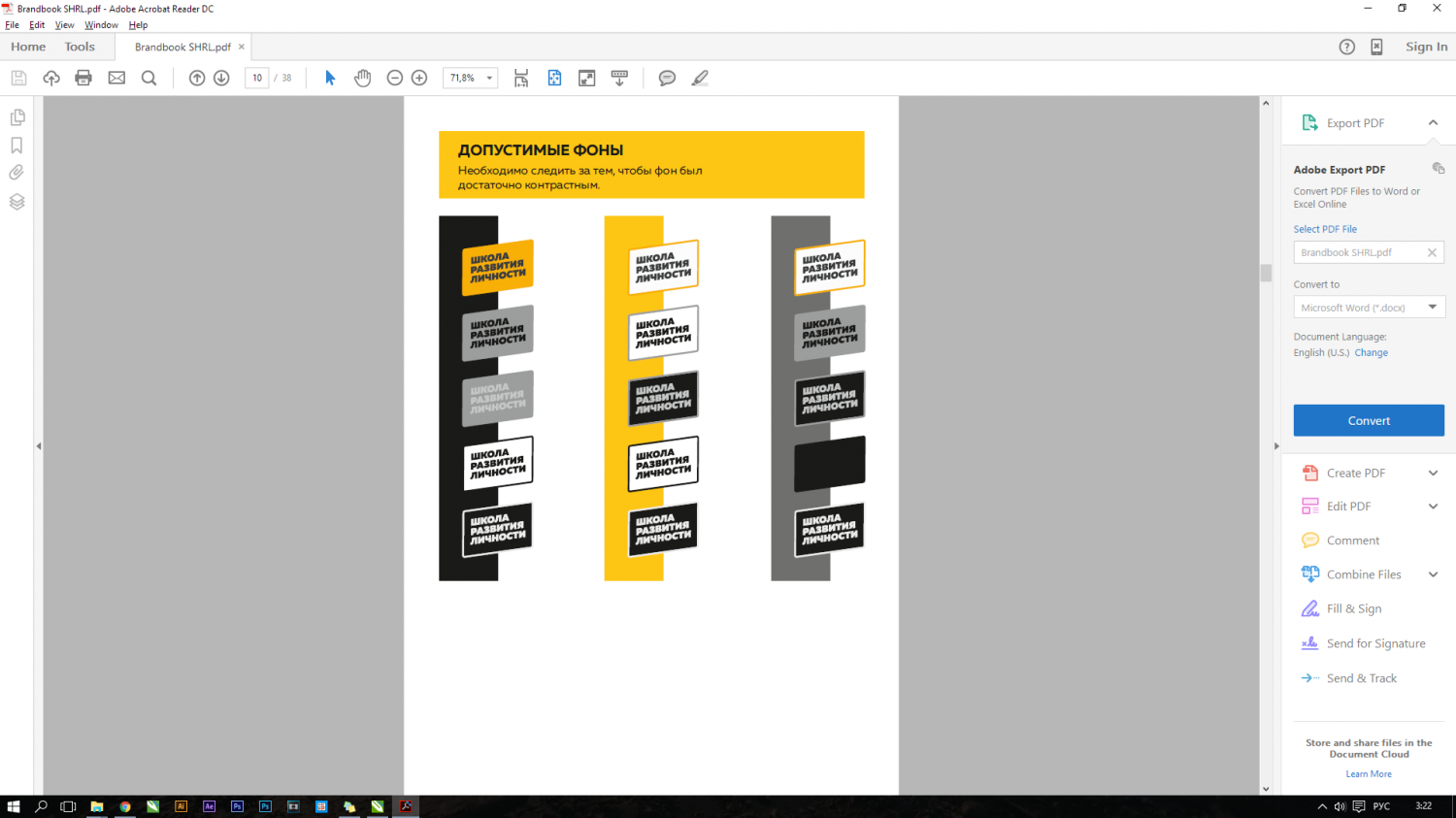

Экспорт из x5
Повторю: кривые незамкнуты. Попробуйте их замкнуть и удивитесь. Такой хоккей нам не нужен. Такие объекты использовать – искать проблемы.
