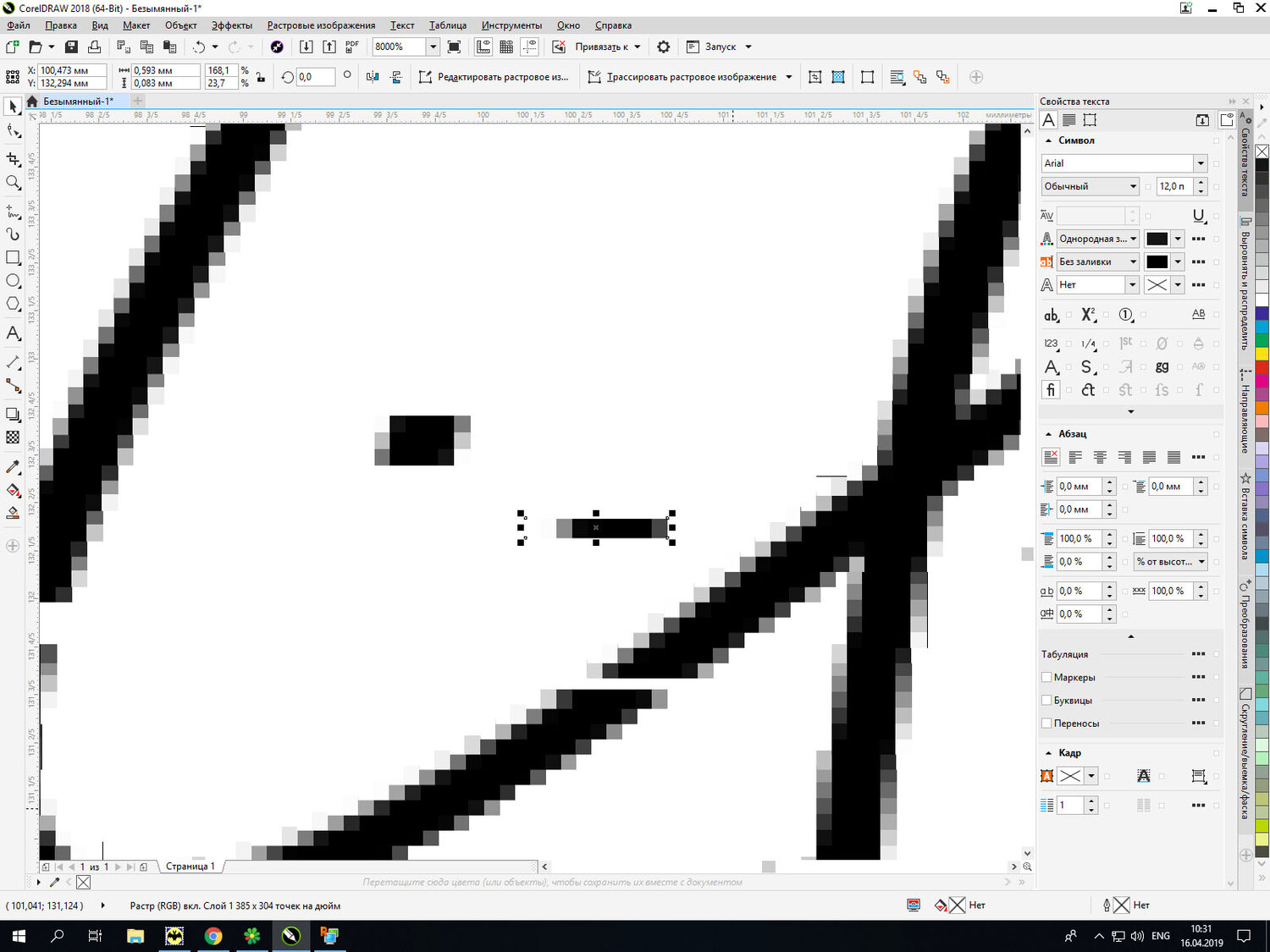

Почему-то при экспорте в eps изображение растрируется. Так не с каждым файлом, а только с "избранными". Может я тыкнула куда? или еще что?

Экпорте чего? Растрового файла? Выложите "избранный" (исходник) файл на всеобщее обозрение.
Такое может быть если поверх вектора есть растровые (градиентные) прозрачности
EPS формат большинство прозрачностей не поддерживает
