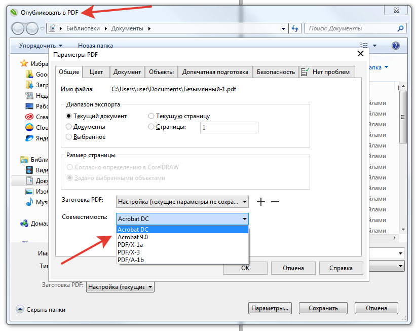

Всем привет!
Подскажите пож-ста, мы сейчас из X7 выгоняем ПДФ в Acrobat 5 (1.4), а из 20-го можно только в 9-ю версию и DC...
А можно ли как-нибудь 5-версию приколхозить к 20-ке???

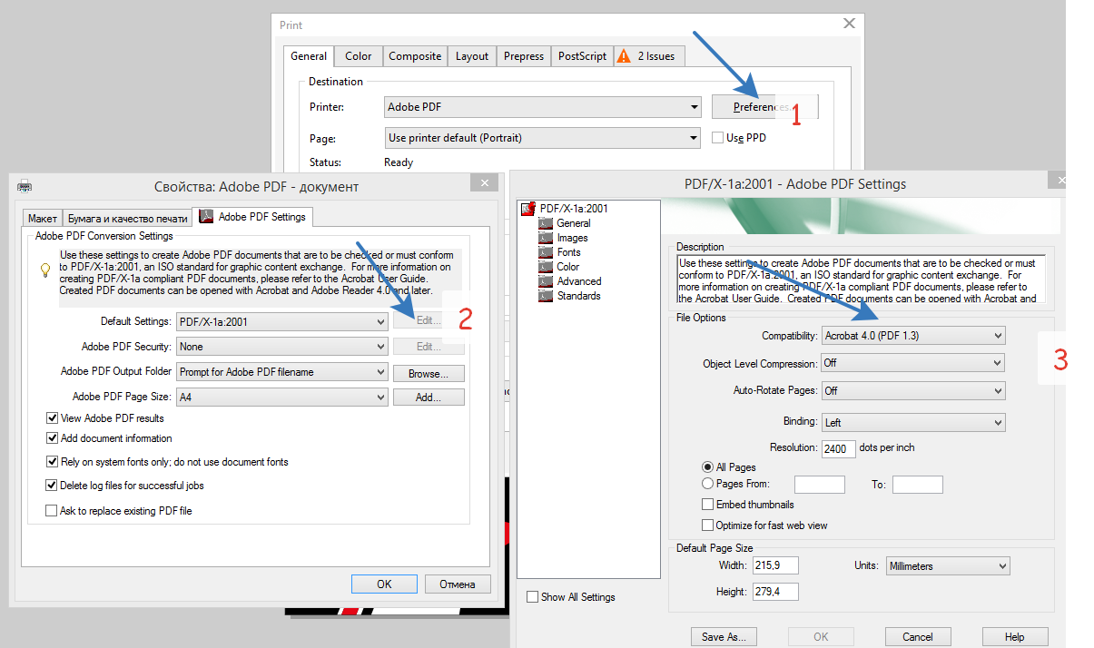

если не Publish PDF а Print - Adobe PDF то можно выбрать тут
PDF/A-1b будет 1.4. Но PDF/A :)
Разных вариантов PDF/X там тоже нет?
На принтере прозрачности сплющатся, смысла в 1.4 особого нет, можно PDF/X тогда с 1.3 экспортом делать.
Как вариант делать 9.0 и Акробатом версию менять, если кому-то это очень нужно.
можно и в /Х-3 - там 1.4 - как и надо ТС ... но, ТС не раскрыл необходимость Acrobat 5 /// может древнее железо - бутерброд только с маслом принимает, а со шпротами уже нет :)
