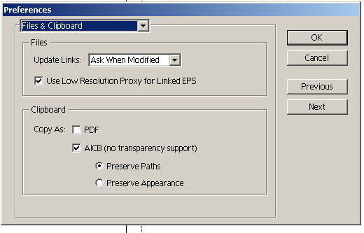

А где такая галка? Я первым делом посмотрела Preferences - Files and Clipboard. Поставила так, как на рисунке, ничего не изменилось и меня.

Нет -- дружат, также как и ворд с фотошопом, но там по другому. Галочку в настройках верните в положение PDF. Сбросте настройки фотошопа по дефолту (запуск программы и удерживайте Сtrl+Shift+Alt). Попробуйте скопировать и вставить.

Галочку вернула)), спасиба.
Настройки ФШ сбросила. Но дело все таки в Иллюстраторе.
