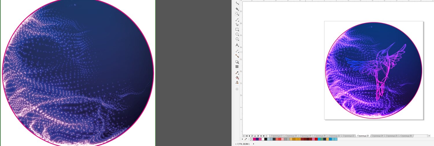

Привет люди! В общем пытаюсь экспортировать файл (и не только в пдф) с режимом наложения. У меня 2 слоя растр и сверху векторы с прозрачностью(наложением) "Осветление". В общем ерунда получается вместо того что надо. Не важно какой режим наложения и не важно цмик это или ргб..все равно экспортируется не как надо.

а надо вот непременно со всеми этими "кундштуками" экспортировать?
Отрастрировать и только потом - не годится?
с чем, с чем?
что трассировать? картиночка векторная, фон растр только..и причем тут оверлей
Кундштук или Кунштюк,это несколько устаревшее определение ТРЮКА или ФОКУСА,
... в данном случае применяется к эффектам CorelDRAW - не всегда верно интерпретируемыми другими программами
что трассировать?
ещё раз - Отрастрировать
Отрастрировать весь макет объединив растр и вектор с сохранением прозрачности и только затем экспортировать
Данную задачу легко решить в ФШопе, ИнДизайне и Иллюстраторе. Эти программы умеют корректно работать с наложениями и прозрачностями.
