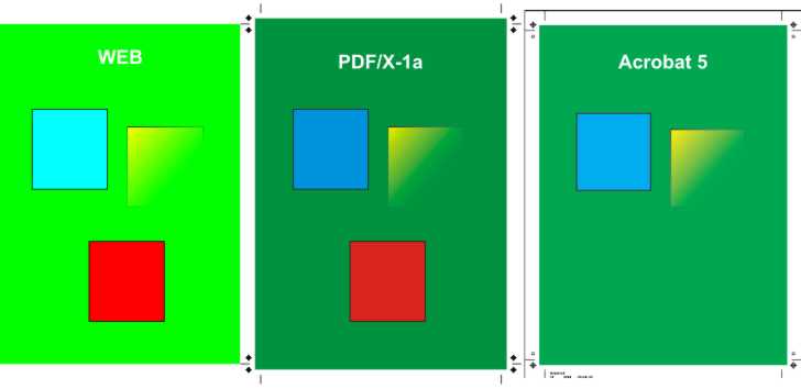

Извини, а для чего тебе понадобилось в списке Compatibility указывать Acrobat 5 или 6? В первой части все было правильно, предложил выбрать PDF/X-1a, тоже самое и во втором варианте надо сделать. Человек ведь спрашивал про pdf для конкретной задачи - для препресс. Так на фига Acrobat 5 или 6? Показать что возможен глюк? Ну возможен, всем давно известна подловатость шестого акробата, но даже это здесь не причем. Человеку надо файло для препресса? Выбирай PDF/X-1a, для веба выбери PDF for the WEB и все должно быть ОК!
    15.5 КБ · Просм.: 883
