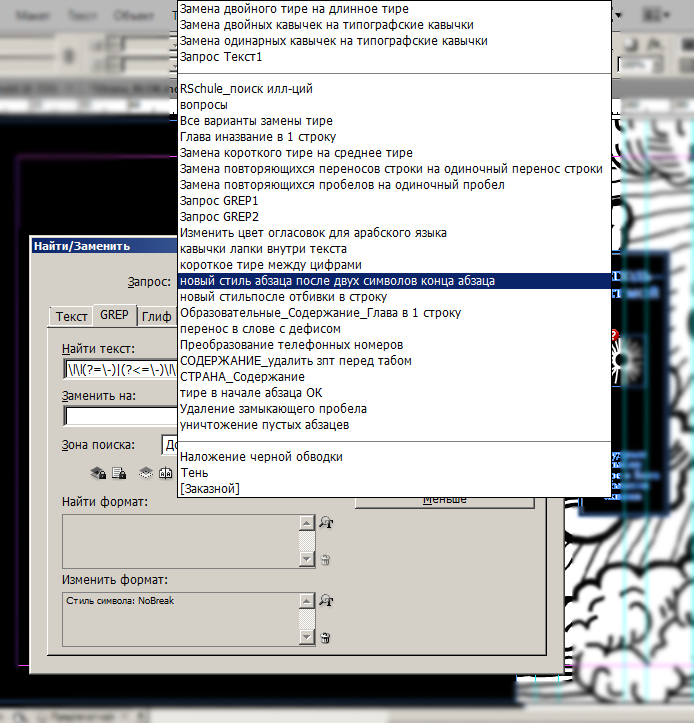

Здравствуйте!
Подскажите, пожалуйста, можно ли как-то сохранять список GREP-замен (см.скрин) в отдельный файл (txt?) и там же при необходимости редактировать? И можно ли как-то временно включать-выключать (на конкретное издание) отдельные пункты этого списка?
Подозреваю, что он даже где-то есть в дебрях «Program Files», но где — не знаю.
    164.9 КБ · Просм.: 1 246
В папке Find-Change Queries хранятся
https://helpx.adobe.com/ru/indesign/using/find-change.html
Загрузка запросов
Запросы, которые были изменены пользователем, хранятся как XML-файлы. Имена измененных запросов также появляются в списке «Запрос» в диалоговом окне «Найти/Заменить».
Чтобы переданный другим человеком запрос отображался в списке «Запрос», скопируйте файл запроса в соответствующую папку.
Mac OS
Users\[имя пользователя]\Library\Preferences\Adobe InDesign\[версия]\[язык]\Find-Change Queries\[тип запроса]
Windows XP
Documents and Settings\[имя пользователя]\Application Data\Adobe\InDesign\[версия]\[язык]\Find-Change Queries\[тип запроса]
Windows Vista и Windows 7
Users\[имя пользователя]\AppData\Roaming\Adobe\InDesign\[версия]\[язык]\Find-Change Queries\[тип запроса]
Реакции: dega
Да, то что нужно, спасибо.
