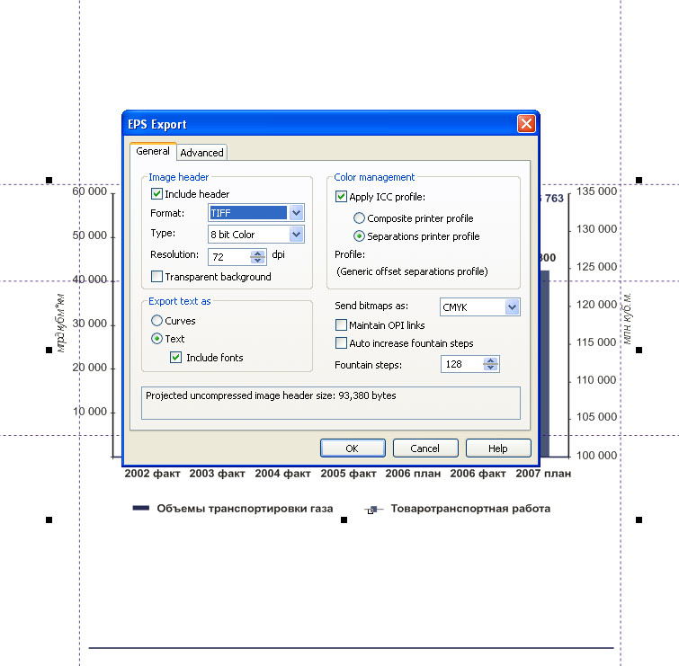

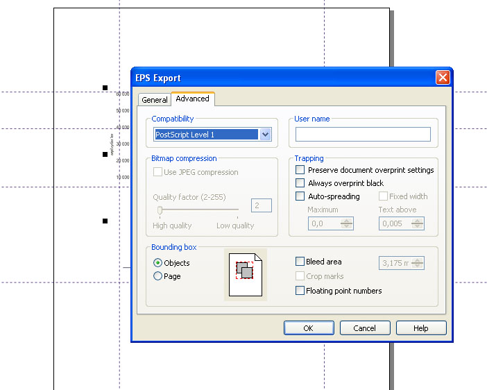

нету там такого. В смысле не с чего снимать галку. Или в Color management убрать галку с Apply ICC Profile? Или это совсем не то?

Ответ: Экспорт файлов с учетом 5-й краски
Пиши PDF нативными средствами.
ID прекрасно их жрет.
В Advanced -> Color Management поставь Output Object as: Native
Objects -> галочку на Export all text as curves (во избежании).
При экспорте в EPS, естественно смени Apply ICC profile (если не умеешь им пользоваться) и на вкладке Advanced снять галочку "Convert spot color to process" расположенную акурат в том месте где у тебя "User Name"
