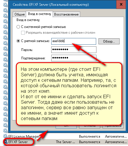

Попробуй вот так сделать - см.скриншот.
    24.5 КБ · Просм.: 415
Реакции: MischelK и mihas
Спасибо. На двух компах так и работало с версией 3 и 4. Только учетка не ааа\bbb а реальная типа .\efi начинается с точки и обратного слеша. Это то имя и пароль, с которыми я вхожу в виндовс. Ну вот а в 6.5 не стартует служба так. Может еще попробую отсоединить от сети другой комп с такой же учеткой на котором пробы выводятся, я пока на кошках тренируюсь.

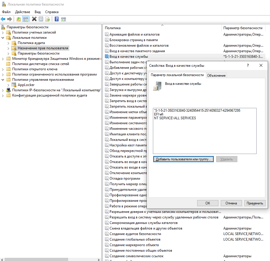

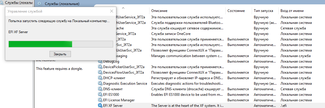

Удалось разобраться. Дело видимо не в Эфи а в новейшей виндовс 10.
Покурил в гугле ошибку 1069. Оказывается теперь надо самому назначить в политиках безопасности возможность запускать службу от имени пользователя (на скриншоте пользователь efi компьютера EFI)
После этого служба от имени пользователя наконец стартанула и задания посыпались из горячих папок как из рога изобилия!-)
Смысл в том, что на серваке сто лет назад админ дал права такому пользователю, надо было заставить стартануть службу EFI XF Server от имени пользователя, иначе по сетевым путям она ничего не забирает и ввести вместо пути букву расшаренного сетевого диска не помогает. Раньше стартовало без проблем, сейчас лезем в "Локальная политика безопасности" - путь к ней не нашел, в поиске вбил. В ней ищем строчку "Вход в качестве службы" - добавляем в ней пользователя.
Словом я хоть и не админ, но справился!-)
