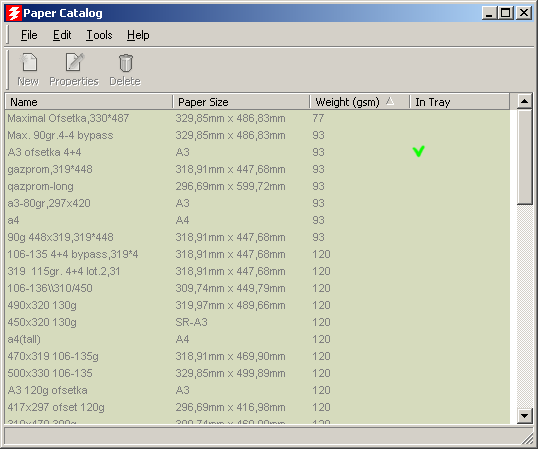

При попытке редактировать настройки бумаги
Server/Paper Catalog
Открывается окно с бумагами, но все пункты меню неактивны, значки удалить/добавить бумау тоже неактивные.

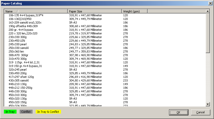

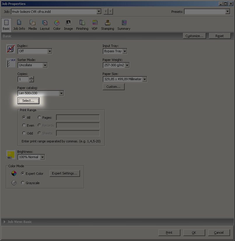

При печати выбираю бумагу из paper catalog. (см. картинки: жму на кнопку select - вылезает окно с бумагами, можно выбрать любой).

Немного сумбурное предыдущее сообщение вышло. Формулирую четче:
Вхожу как админ (Fiery.1). Когда посылаю задание на печать, могу выбрать бумагу из paper catalog (картинки paper_cat_0, paper_cat_1). А если пытаюсь войти в меню Server/paper catalog, получаю картинку paper_cat_2 - опции редактирования недоступны.

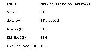

Версия рипа, возможно что древняя - как машину купили, туда никто не лазил (скрин прилагается). Я в итоге решил проблему обходным путем. На машине кнопка "Утилиты/счетчик", далее пункты 2-1-3-1 и поудалял ненужное.

Похоже нет Paper Catalog в fiery system 8.
эта опция появилась в более новых версиях или system 9, или system 10.
софт без железа и печатной машины обновить не получиться, прибито всё гвоздями.
у самого две машины:
xerox 242 - fiery system 8e, каталога нет,
xerox c75 - fiery system 100, каталог есть
