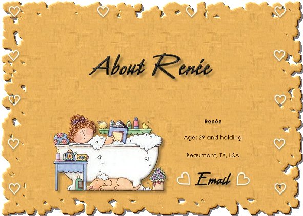

Можно частично получить желанный эфект на готовой картинке используя набор фильтров:
http://forum.rudtp.ru/showthread.php?t=1247
см вложение :)
