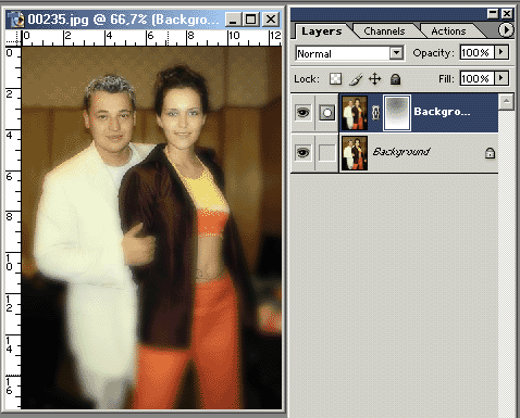

Плюс к творческой задаче - можно не менять непрозрачность размытого слоя, а применив к нему слоевую маску нарисовать в ней радиальный градиет, от черного к белому от смыслового центра к краям, а затем настроить кривыми общую тональность слоевой маски так, чтобы ее слой стал частично прозрачным. Это будет имитация непросветленной оптики типа монокля. См. Аттач.
