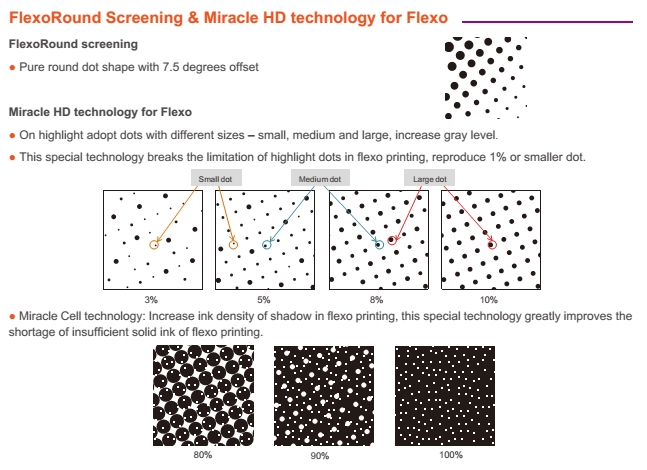

а гибридное и стохастическое растрирование? (У нас есть Навигатор возможна ли работа на нём?)

Я не совсем понял ваш вопрос??? CRON-у без разницы какие растры применяются в вашем РИП-е (AM, FM, гибридный.... ), ему нужен 1-bit TIFF, если ваш Навигатор может отдать 1-bit TIFF, и он вас устраивает по функционалу - используйте его.
