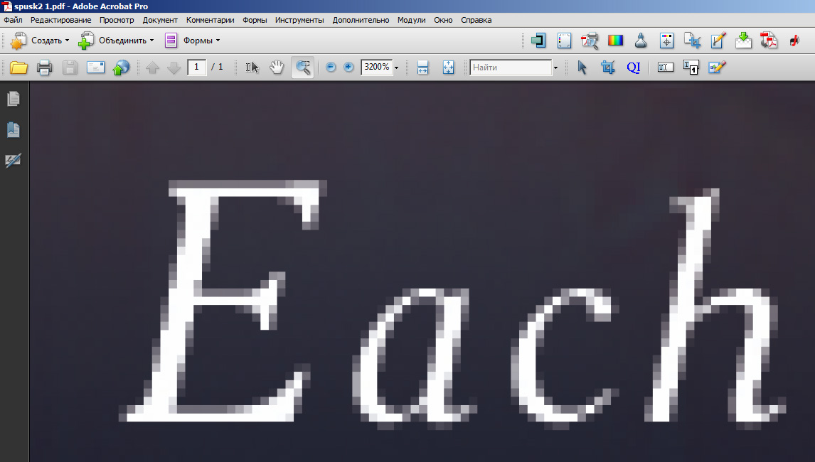

Можно. У кого есть Питстоп - совсем просто. Вероятно можно и Акробат Про, но я не так часто заглядываю в его фиксапы, чтобы давать советы. Если повторить процедуру сохранения в Фотошопе, то он покажет параметры последнего сохранения в ПДФ. Там и смотриет в разделе даунсемплинг. Но лучше всё-таки исследовать обсуждаемый макет.
Ответ: Джипег сжатие после Convert Color
Скорее всего, было выбрано что-то типа pdf/x-1 т.е. Automatic т.е. JPEG. Проверить (?) -- например см. скриншот, в акробате 9 и выше (пощщу, пока не прибежали которые "возьмите питстоп").

Проверил. Да действительно. При сохранении в PDF из Фотошопа было выбрано JPEG сжатие. Выловил через Preflight. К тому же нашел исходник PSD, вывел PDF без сжатия, Convert Color - артефактов нет. Вывел PDF с JPEG - картина та же самая - до Convert Color артефактов не видно, после Conver Color они "проявляются".
