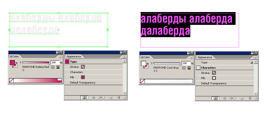

нафотал...
вот я одного не пойму - ЗАЧЕМ эта фича? Ведь только путанницу вносит в работу постоянно... зачем нуна возможность красить весь объект, если эта заливка все равно только на экране отображается (и то некорректно), а на выводе тока постоянные невры - откуда этот плейт взялся....???
Я так понимаю, это хвост от возможности задавать несколько заливок объекту... но достало порядком...

Ответ: Двойной цвет текстовых объектов
Это весма логичная вещь: есть заливка char outline — это тот цвет, который используется растеризатором шрифта при отрисовке глифы, а есть Appearance — набор динамических обеъктов в виде Fill's & Outlines. При непустом Appearance родительский объект — обычная кривая, группа, Character's несет на себе еще «венок» динамических объектов.
Это нельзя запомнить — это нужно понять.
В первом ScreenShot'е под глифами текста находится как бы «скурвленный» текст, окрашенный в пурпур. Во втором случаеты «провалился» на уровень ниже в редактировании этого стекового объекта — самих символов текста (Characters) на которых строится вся пирамида Appearance. Текст (Type) является также «надстройкой» над символами, создаваемой по умолчанию.

Дружище, я не знаю, как ты умудрился учудить такое со шрифтом, но к нему применён какой-то эффект. Тебе уже говорили посмотреть в палитру «appearance», там это совершенно ясно видно.
Под номером (1) – это твой исходный вариант;
Под номером (2) – твой же вариант, но которому я сделал «expand appearance»
(> Edit > expand appearance >);
Под номером (3) – твой же вариант, но которому я сделал «clear appearance»
(в правом верхнем углу есть кнопочка с чёрным треугольничком, по которой раскрывается список доступных операций;
Под номером (4) – мой вариант твоего творения… не знаю почему, но у меня всё получилось с первого раза… ;
Посмотри внимательно в палитре «appearance», чем твой вариант отличается от моего, и постарайся вспомнить, что ты делал с текстом. Тока не говори, что ты просто набрал его и всё. Не поверю ни разу.
Мдя.... Спасибо. Ну хоть знаю, где это лечить... Не знал, что Characters можно в стеке двигать, как филл-ы со строками :-)
RTFM, что говорить...
