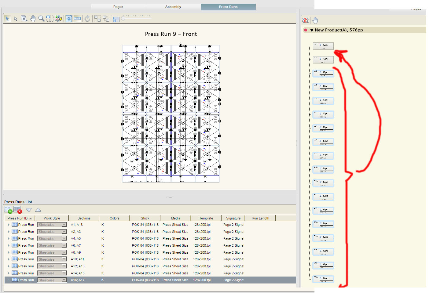

Загрузил скриншот, может так станет понятней что я хочу.

в препсе это так выглядит. может поможет. в пятерке и в шестерке

Polbol прав. В шестёрке на первом спуске выделяем вторую тетрадь и задаем номер последней. Автоматически он все "перебросит".[emoji6]

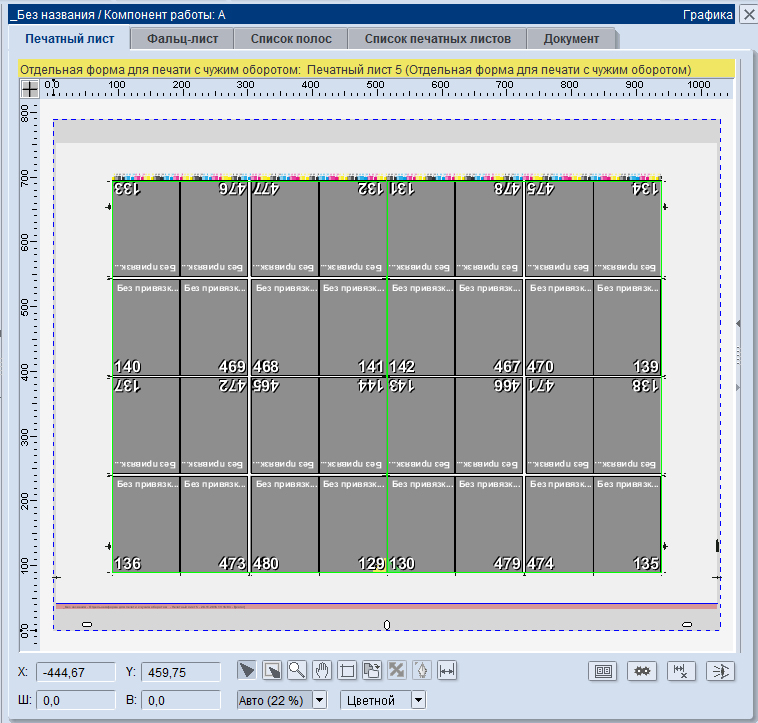

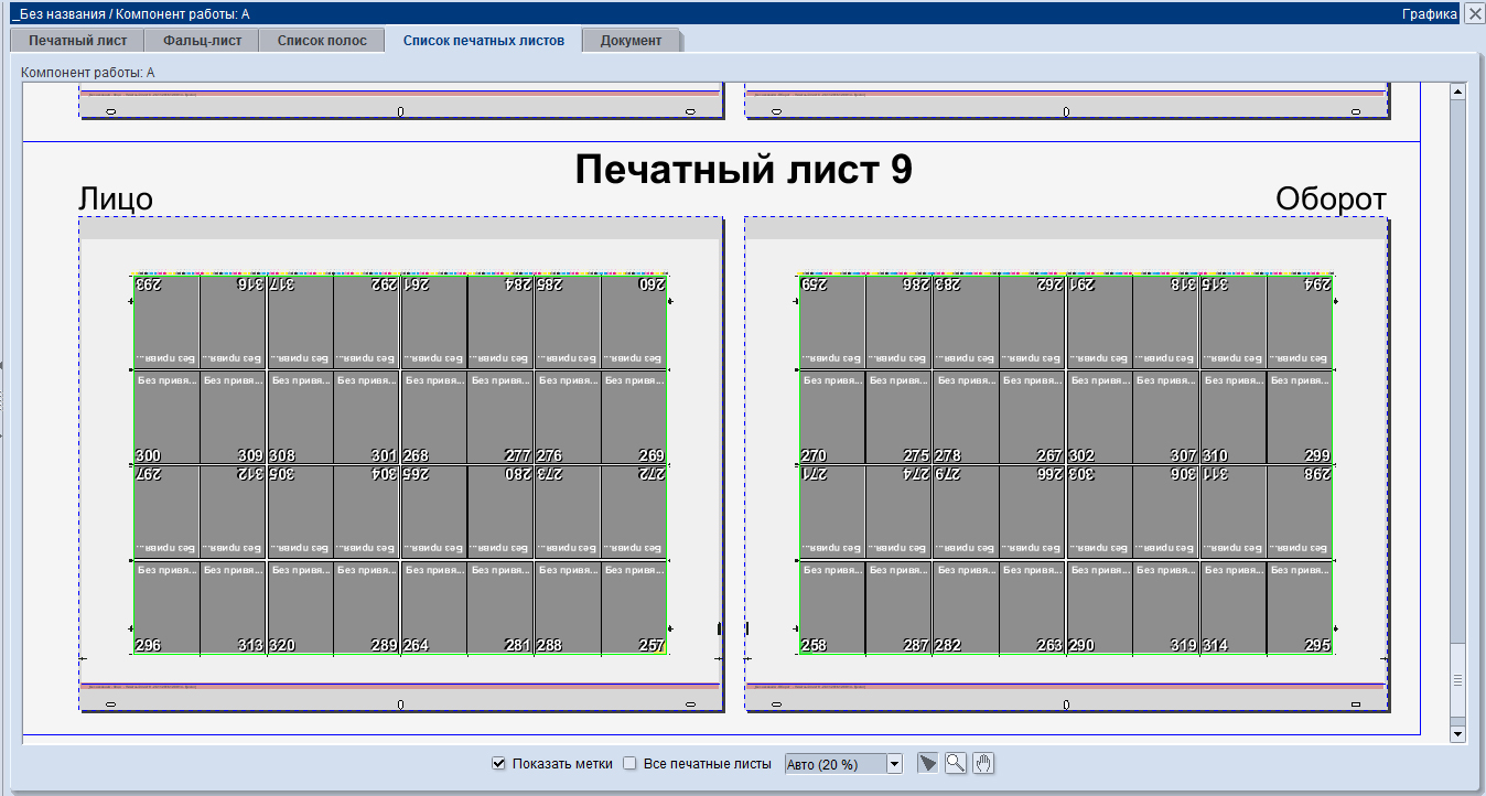

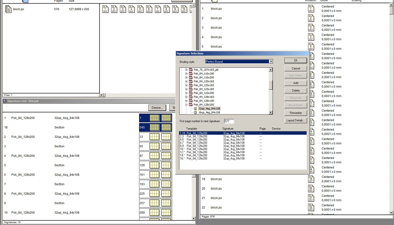

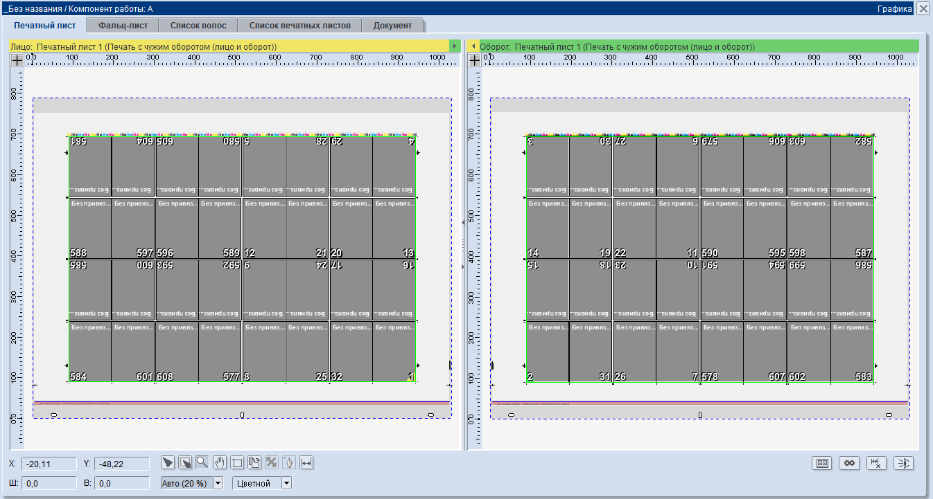

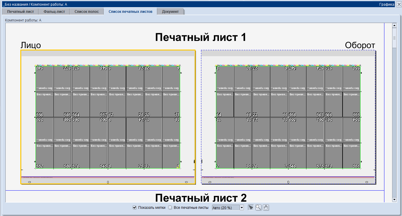

Доброе время суток, понимаю, что мой ответ уже не актуален, но вопрос увидел только сегодня и слегка озадачился им, возможно кто-то сталкивался с подобными затруднениями или еще столкнется, поэтому пусть ответ будет.
По приведенной схеме раскладки получается, что сначала собирается гармошка, затем складывается пополам и еще раз пополам.

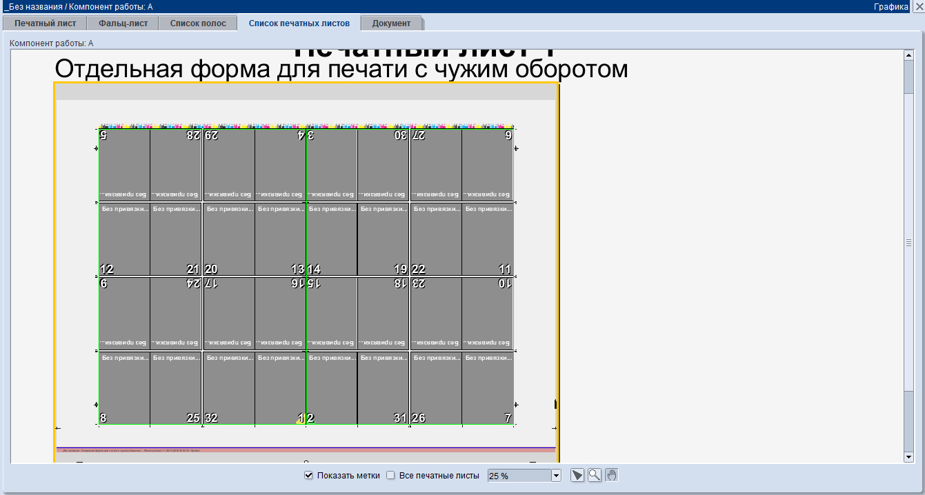

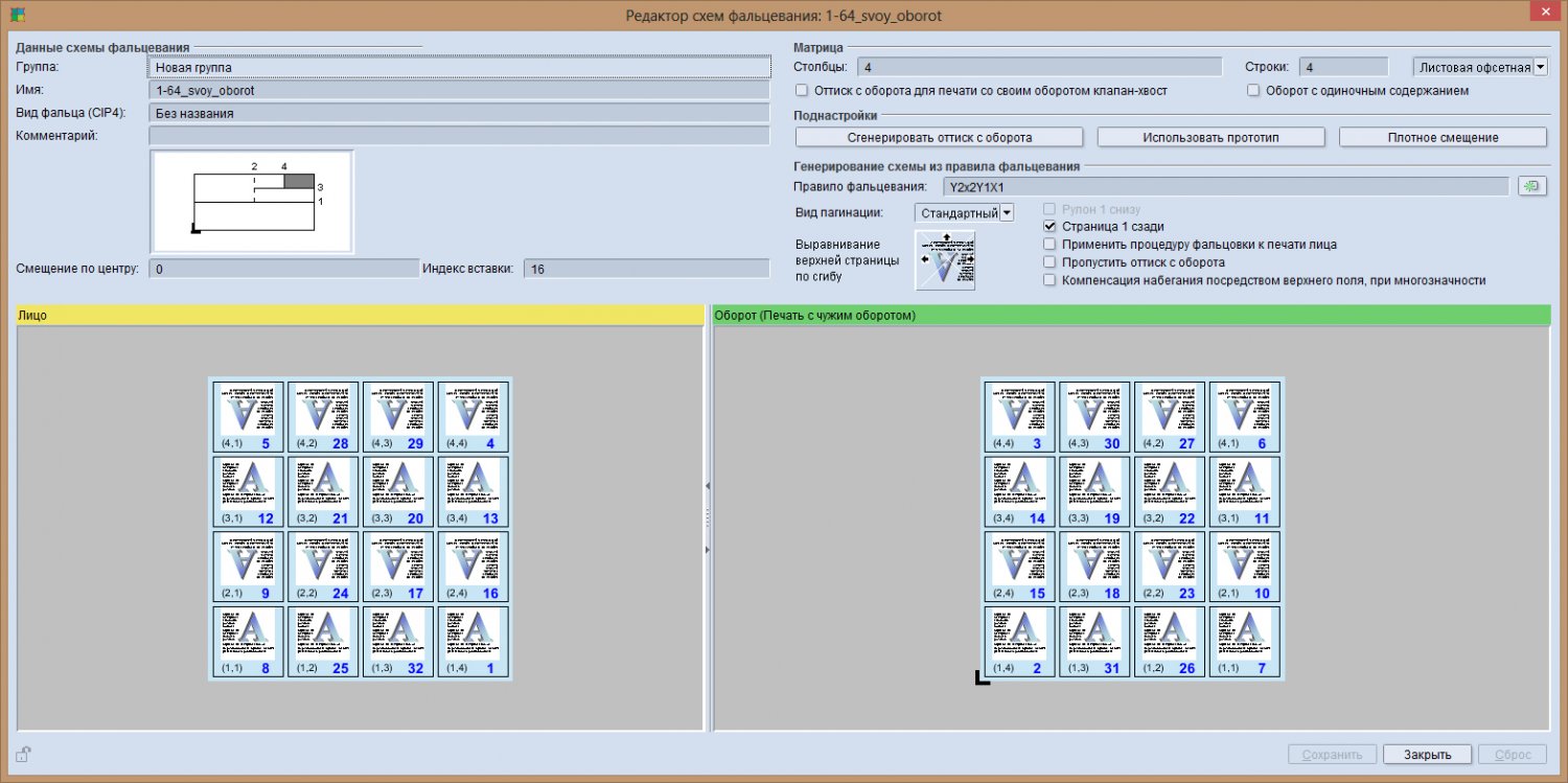

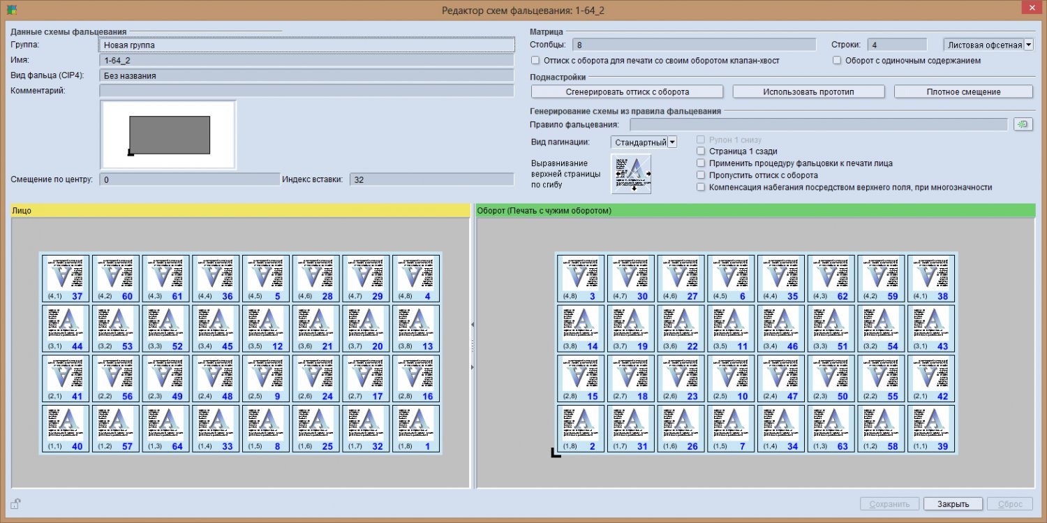

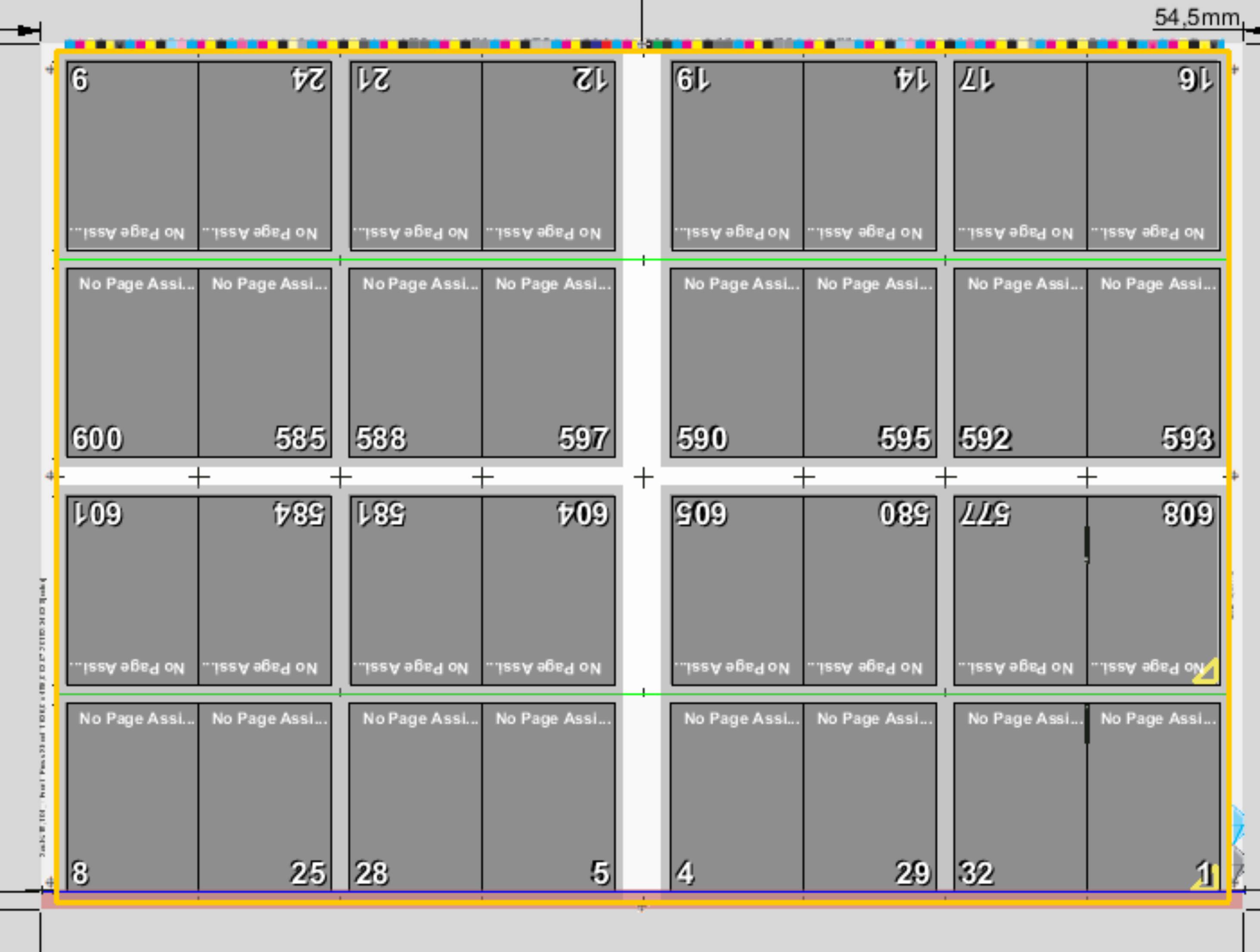

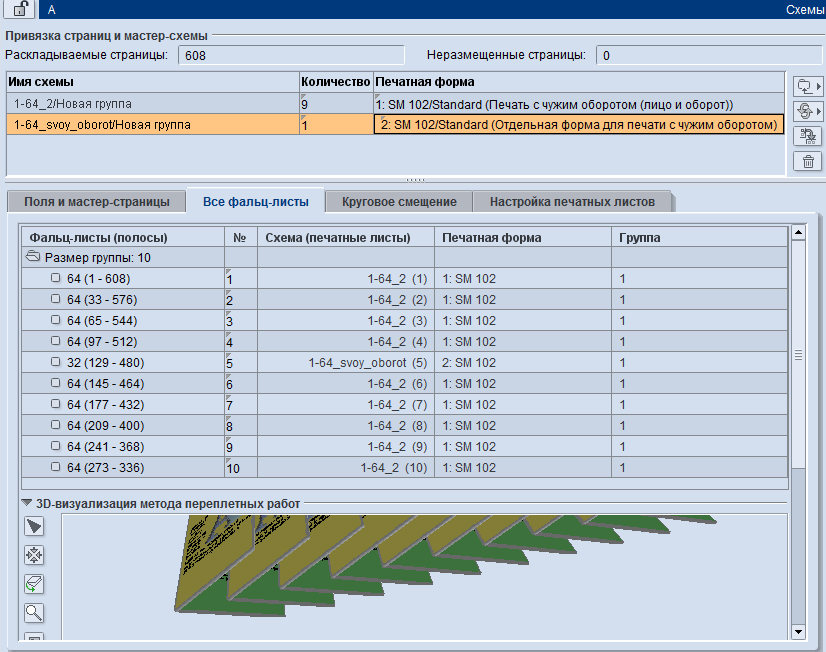

Я бы предложил сделать по другому. Создать схему 8х4, где правая часть это 1-32, а левая 33-64.
608 полос на 64 не делятся, получается 9,5 печатных листов, поэтому делаем еще одну схему 1-32 со своим оборотом. В брошюровке указываем смешанный вид. Лист со своим оборотом должен находиться посередине, но беда в том, что придется делать накидку одной 32 полосной тетради на 16 полосную, а это уже перебор по общей толщине тетради. Все особенности подкрепляю картинками.
Но есть вариант проще. Не использовать лист со своим оборотом в общем спуске, т.е. не использовать 32 полосы из середины макета, 608-32=576 полос, которые ровно делятся на 64 и дают 9 печатных листов, которые мы и используем с первой схемой, а далее, используем схему со своим оборотом для не тронутых 32 полос. Последние три картинки поясняют смысл.
