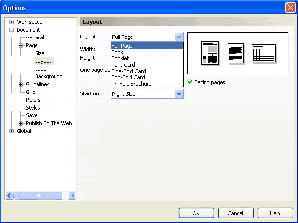

Что там искать. В меню Layout всего-то 8 пунктов. Нажать на каждый и ознакомится с возможностями.
    12.1 КБ · Просм.: 644

Скорее всего одна в другой и это размер страницы и размер печатной области.

Вложение смотрели? Зачем строить разные предположения если можно открыть корел и поставить нужную галку?

Хотите померяться? Я читаю вопросы, а нужная галка находитмся имхо View-Show-Printable area.

В Corel-е можно получить Fasing Pages при режиме страницы Booklet, на что прозрачно намекает Fog_patch - вот и все... О чем спор-то?
