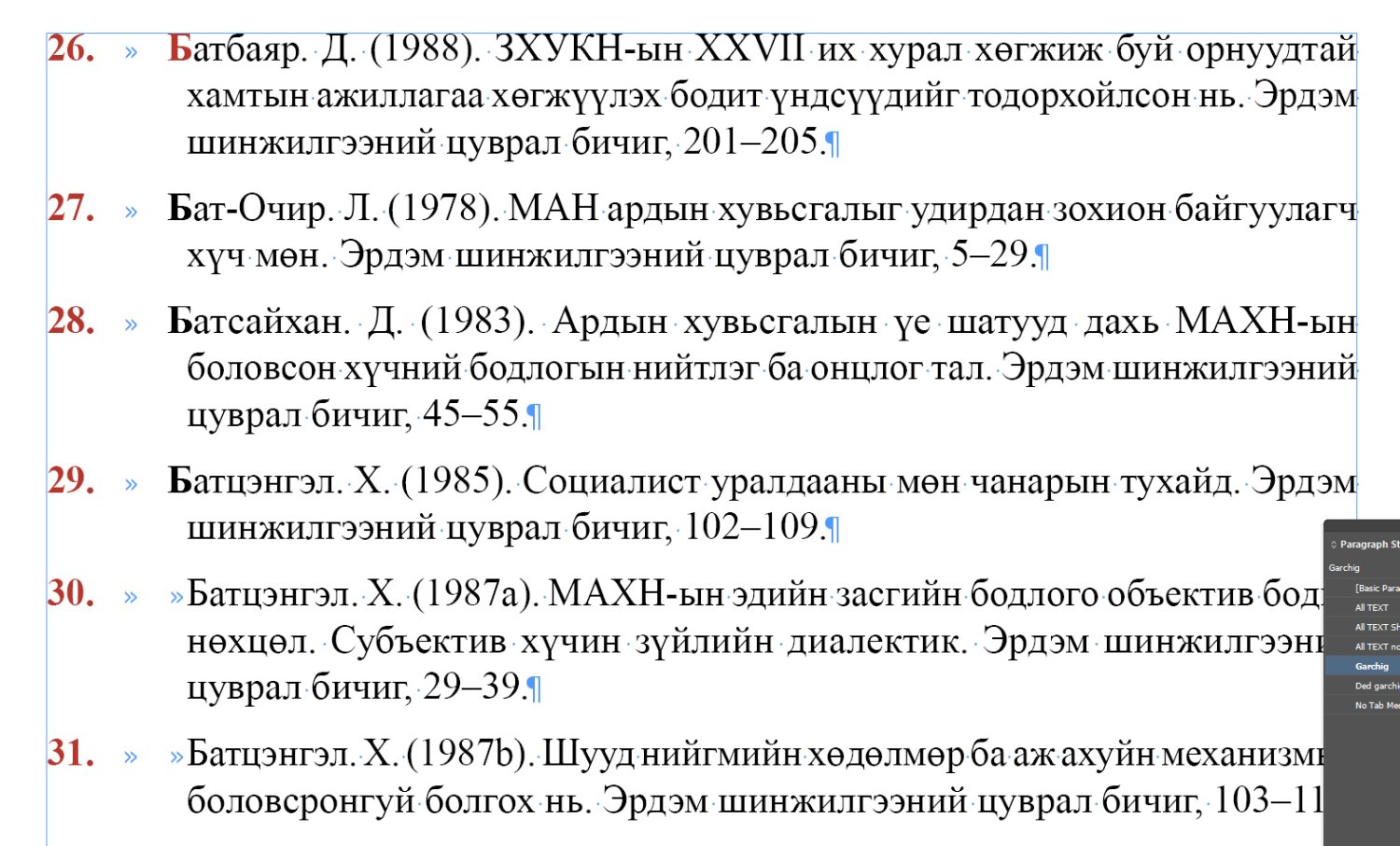

после имении и перед фамилием запитаю исправил как то так: (^\d+\.\t+)(\w+)\, change to: $1$2.
а после цифра "табы" не получется через параграф стайл пробовал

Надо так:
(^\d+\.\t)\t(\w+) -> $1$2
ну монгольская кирилица

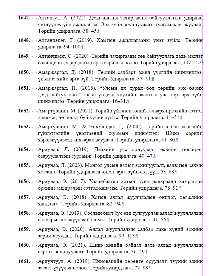

    244 КБ · Просм.: 93
всё с начало начал, тут каталог библиокатеши
