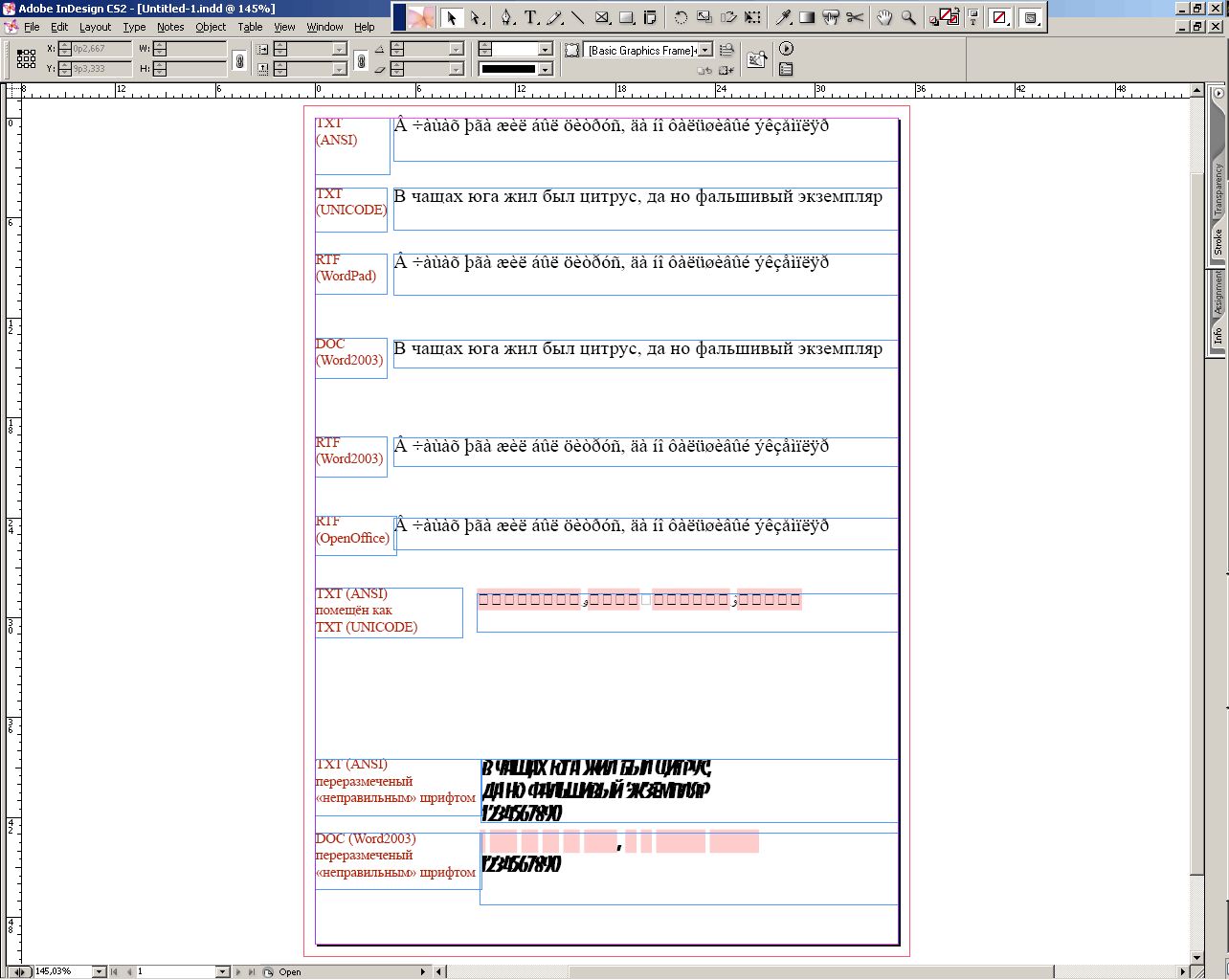

Смотрим приаттаченую картинку - и делаем выводы.
1) При помещении в InDesign unicod'ного текста и разметки его шрифтом с правильным unicode-описанием, - никаких проблем нет.
2) При уже помещённом в индизайн тексте, который при помещении не был юникодным, всё что можно сделать - это разметить этот участок "неправильным" шрифтом.
2a) если есть исходный текст - конечно лучше его перепоместить, пересохранив в формате поддерживающем Unicode.
2b) Если таки пришлось переразметить неправильным шрифтом - будте внимательны при дальнейшем выводе. Или окривите все такие тексты перед выводом.
3) Если нужна особо декоративная надпись декоративным шрифтом, у которого нет правильного unicode-описания - поместите текст этой надписи в формате TXT (ANSI) (дальше пункт 2b)
4) Если надо уже помещённый неюникодный текст привести в юникодный кирилический вид (при отсутствии исходника): Берём НЕ юникодную программу работающую с текстом. (QuarkXpress 4-5 - подойдут)
Копируем проблемный текст. Переходим в выбранную программу. Выбираем системный шрифт с пометкой "CYR", Вклеиваем. Дальше - следим что бы клавиатура была в русской раскладке. При русской раскладке копируем текст в выбраной программе ещё раз. После вставления скопированого в любую юникодную программу текст будет и по-русски и юникодный.
