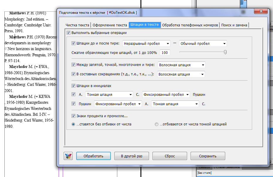

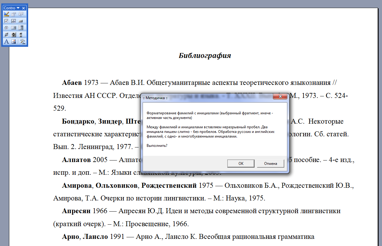

Есть такой набор макросов http://mtdmacro.ru/ для Ворда, пользуюсь им полследний год для текстов, которых не хочу наказывать и не отправляю в InDesign. Его автор человек порядочный, всегда готов помочь, но его познания, и он этого не скрыват, в вопросах типографии оставляют желать лучшего. Меня всегда смущало то, что макрос делает с инициалами - мои пробелы шпаций и прочего убивает на корню. Разве так можно? Я думаю он прислушается, если выскажутся волхвы.
Форматирование Методички по части пробелов идет в разрез Михаилу Иванюшину
и его DoTextOK, верно? Другой вопрос, что в Ворде ведь нет всего богатсва пробелов - как там быть?
    98.8 КБ · Просм.: 1 117
    110.7 КБ · Просм.: 1 034
