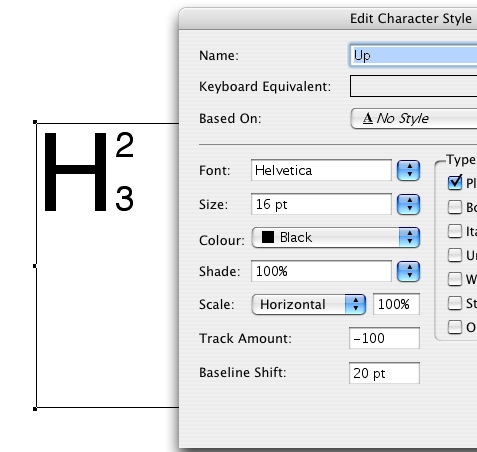

Ответ: Два индекса у переменной
Типа вот так
тока я обошелся без верхних-нижних индексов
А уже на символьные стили можна и сочетания повесить...
Понятно, благодарю!
Забыл сказать, что индексы из нескольких символов. Способ работает, если трекингом двигать последний символ того индекса, что стоит первым в строке (а я все символы индекса выделял, ошибочно). Когда индексы состоят из разных слов, стиль задавать практически бессмысленно, только руками.
