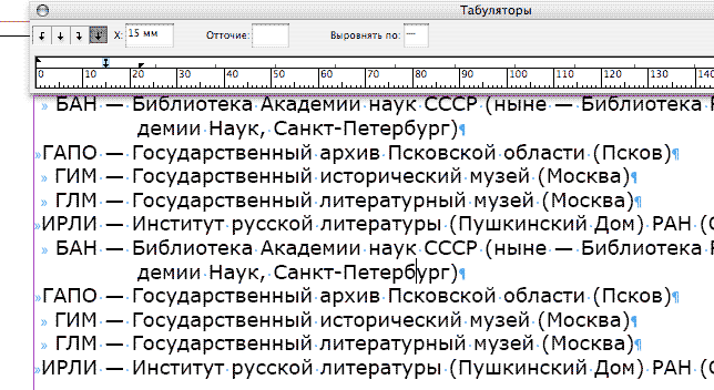

Можно вот так.
Значок - indent to here - ставите перед началом текста.
Можно руками, или через поиск/замену.
    27 КБ · Просм.: 1 017

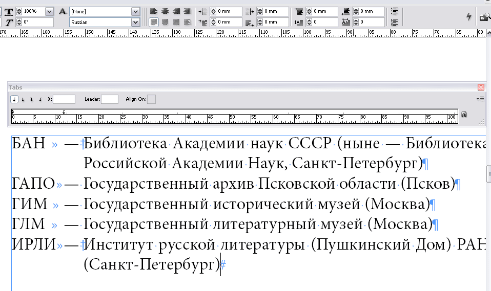

Ответ: дурацкий "список сокращений"
Или наоборот, если нужно (про отступы у тире).
    119.6 КБ · Просм.: 994
Я так почему-то в последнее время не делаю. Мне не очень нравится, когда тире гуляют :) Хотя — проще.
Дык табуляцию же и с другой стороны тире никто не мешает поставить =)). Это для примера просто. И был вопрос про автоматизацию — там всё в стиль забито.

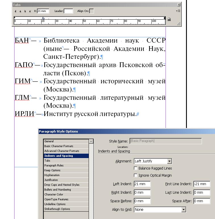

Есть еще один вариант подобного форматирования с выключкой по символу. В данном случае это можно сделать по "тире" или пробелу.
    23.9 КБ · Просм.: 961
