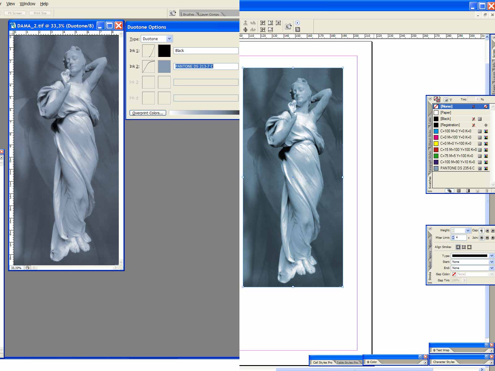

Делаю в фотошопе дуотоны, записываю как EPS, после помещения в верстку они отображаются серыми (как грейскайл). Может дело в настройках превью в индизайне, но не нашел. Подскажите плз. как сделать чтоб отображались цвета дуотона в верстке индизайна?
Индизайн ЦС 3
Ответ: Дуотоновые картинки в верстке
ничего не понятно(
на скрине слева шоп, справа инди...
в CS 2 все было без проблем. а в CS 3 индизайн серым отображает
EPS имеет внутри себя превью. При сохранении по дефолту ставится 1-битное превью. Выберите 8 бит и композитное превью - и будет счастье. CS2 мог игнорировать встроенное превью и строить своё по содержимиому EPS. SC3 по дефолту может этого не делать. Загляните в настройки при выполнении процедуры Place.
