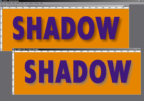

Проблема с тенями на фоне отличном от белого решается след образом.
Brake Drop Shadow
Interactive transparency Tool
Transparency Type - Uniform
Transparency Operation - Multiply
В аттаче экспортированный Tiff (тень как эффект, тень по описанному методу)

А что за проблема была?
Ответ: Дрова и тень.
Проблема в адекватной передаче эффекта тень на выводе (принтер, экспорт и тд...)
А прозрачность на тень или на объект кидать? И каково значение (не)прозрачности?
На аттаче только видно, что вторая тень посветлее...

Работает. Правда я проверил через eps.

Попробовал, но и в TIFF'е и на распечатке обычная тень лучше получилась, а по второму варианту принтер вообще какой-то ореол светлый вокруг тени выдал... :/

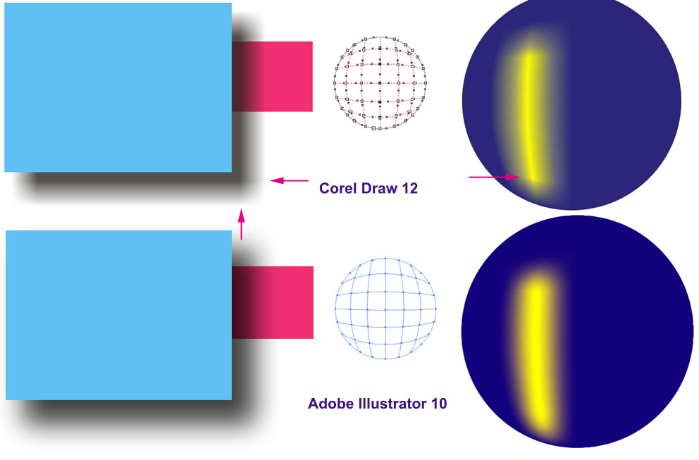

Мы что здесь конкурс устраиваем? Зачем мериться яйцами? То что Корел использует отвратительную растушевку совершенно очевидно. Вот пример: стрелками я указал какие-то левые ребра которые «рендерит» Корел. Обратите внимание на явный край тени и на серую полосатую грязь в Mesh-сетке.
Я не собираюсь кого-то принижать или обсирать, я в данном случае критикую программу, а не людей которые в ней работают.

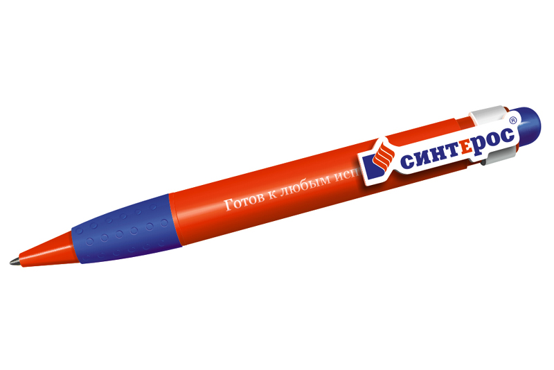

Понимаете Fog_patch вы аппелируете элементарными вещами - считаю что так должно быть и это правильно, потому что в моем примере оно так выглядит..., а дизайн - это нечто другое, это не есть что вы показываете и грубо говоря - вы эти шарики не продадите дороже потому что они так выглядят, в данном случае они в принципе ничего не стоят...
Corel Mesh >>
Поймите у нас подход разный к инструментам...
    81.4 КБ · Просм.: 1 190

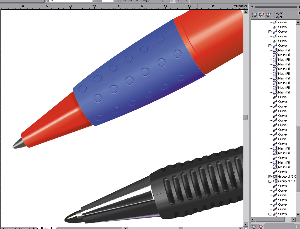

Вот покрупнее, дабы вы смогли рассмотреть детали >>
А копировать примеры с промо-сайтов... как бы, ну, вообщем лажа это...
    152.1 КБ · Просм.: 1 191
Ты мой пример видел? Не убедило?
На твоих ручках (кстати весьма неплохих) Mesh вообще не нужен, градиентом можно обойтись. А если-б даже и Мешем делать, то на прямых предметах где сетка меша никак не изгибается паразитных ребер не увидишь, а вот если что-то более «живое» делаешь, тогда сразу заметно.

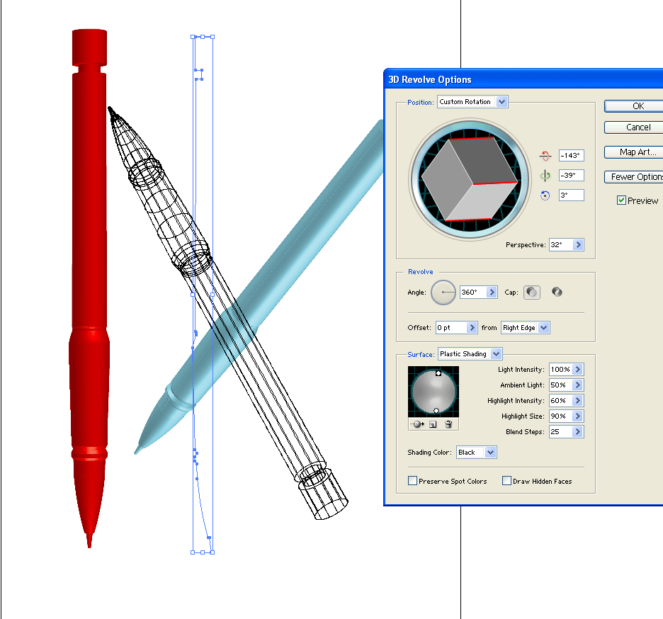

Кстати, пока ты делал в Кореле ручку искренне полагая что Корел верх удобства и скорости, Adobe выпустила Illustrator CS с трехмерным модулем. И теперь такую ручку в Иллюстраторе можно сделать за две минуты и покрасить как угодно и рисуночки на поверхность наложить и покрутить в пространстве...
