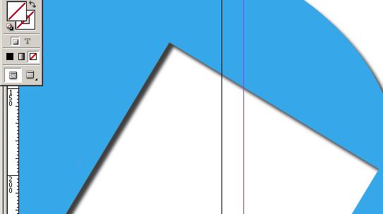

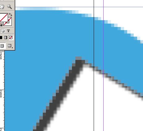

Заметил интересную вещь. Есть векторный логотип.
Увеличиваю его, потом пытаюсь применить тень.
Эффект: тень выглядит так, будто объект с низким разрешением.
Без увеличения все нормально, но как только объект растянуть раз в 5, то края тени становятся ступеньками

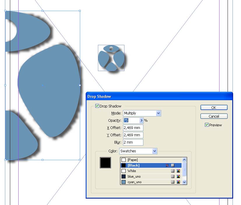

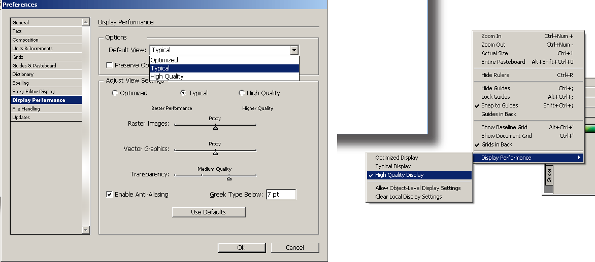

Проверьте на всякий случай вот эти установки. См. вложенный файл.
На HighQuality все стояло. Сегодня будет возможность проверить на CS2.

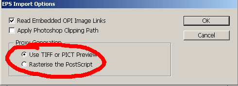

Вообще на печати должно быть нормально (по логике). ;)
В следующий раз, когда плейсишь EPS говори RASTERISE the postscript, а то муть на экране.

Ответ: Drop Shadow от векторного объекта.
Растеризовать постскрипт - это может и правильнее.
Я подумал, что если он этот вектор нормально выводит, нормально показывает, то и эффекты должны к нему применяться корректно.
Ведь он епсы из илла всегда без проблем принимает.

В общем откуда зубчатая тень берется - понятно (из EPS Preview или Proxy генерятся с низким разрешнием). страннно, то что сам Obj выглядит гладко при увеличении. Хитро сделаный EPS - ФИЧА? Пересохранить без preview ?
