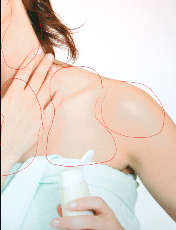

Обнаружил проблему работы драйвера принтера в этой системе. В светах телесный цвет печатается с подменой желтой краски на синюю.
Получается тихий ужас. Можно увидеть в аттаче.

А ты картриджи не попутал? А то я так раз на Canon перепутал Light Cyan с Cyan -- долго искал причину...
Ответ: Драйвер Epson4000 и MacOS X Tiger — проблемы
Нет, Алексей. Перешел в старую версию MacOS X Panter — все нормально.
Очевидно, что драйвер не согласован с новой системой.
Это ж какую силищу надо иметь, там же направляющие в разных местах для разных картриджей ;) (это про Эпсон) и чипы. От второго драйвер начнет ругаться... :)
А-а-а... я не знал -- на Эпсонах никогда не путал :) Но путал на Canon 9000 -- имейте в виду, коллеги, -- там легко перепутать!
