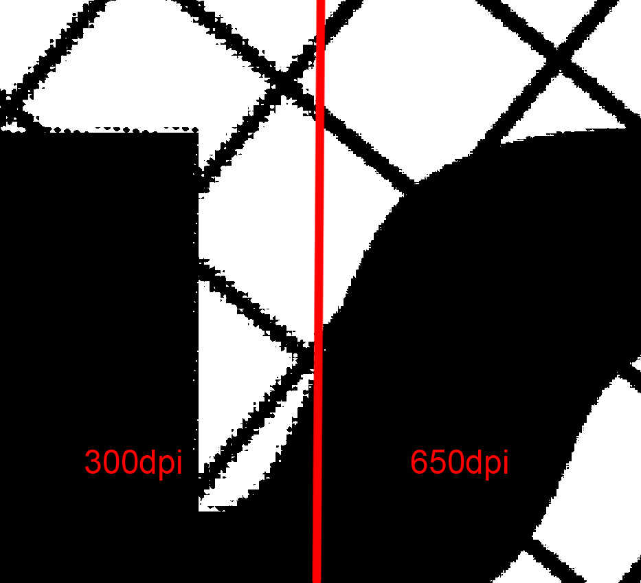

Отрипованный ТИФФ: слева исходник 300dpi, справа ваши 650dpi.

Darsh сказал(а):
Возник на работе вопрос, если есть качественная растровая картинка разрешением 650 dpi, макет печатаеться офсетом. Нужно ли уменьшать разрешение до 300 ибо: "Что для цифры, что для офсета любые разрешения свыше 300 точек лишь увеличивают размер файла, но не улучшают качество". Так ли это?
Это не так. Надо оставлять как есть. Если бы было "цифра", надо было бы пересчитать в native resolution

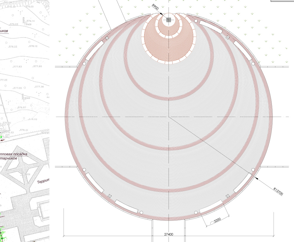

JAW сказал(а):
Более-менее современные, это какие?
По ощущением разрешение более 300 ppi не имеет смысла даже при использовании сверх высоких линиатур, типа 250 lpi.
Все же зависит от целей и самого изображения, не так ли?
См. скриншот внизу. Вот на таких шариках - чем меньше разрешение - тем больше каша вместо линий. "По ощущениям". Тем более, если это не мелочь, а громадный макет.
