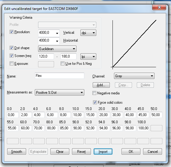

Вы про калибровку???
Растровые точки после проявки уменьшатся в размере.
Мелкие точки вообще смываются, отсутствуют на форме.
Поэтому проводится тест. Тестовая форма имеет точки разного размера и буковки рядом с ними.
Потом выбирается та буковка, рядом с которой видны все растровые точки в патчике.
Для каждой буковки есть своя кривая. Она будет заранее увеличивать размер точки так, чтобы после проявки она соответствовала нужному значению в файле макета.
Вот эту кривую надо будет вписать в окно калибровки форм.

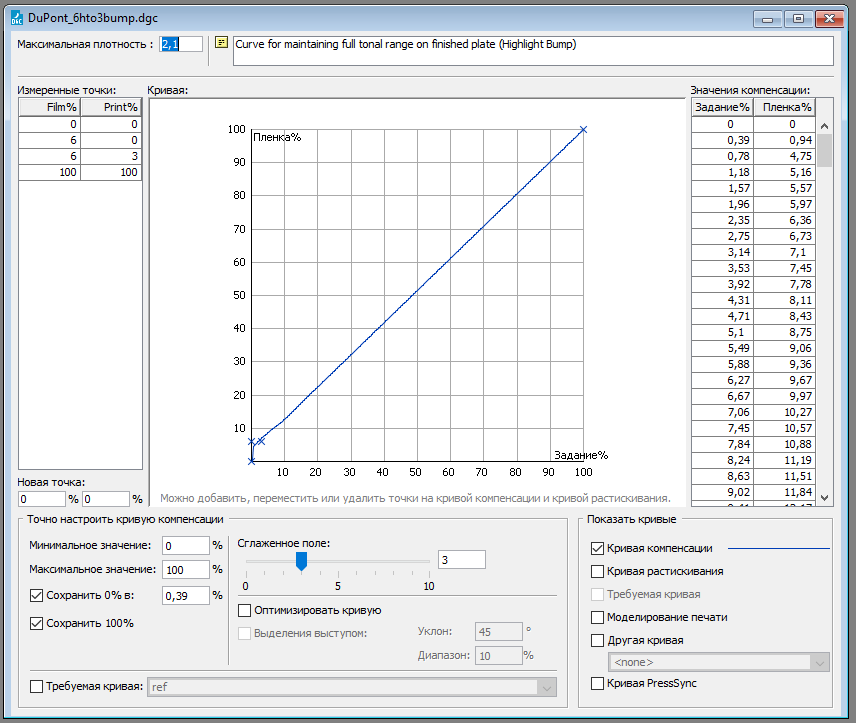

Не знаю настроек именно харлекин 8
Но, по моему, вы не совсем правильно понимаете суть бампинга.
1. Вы выводите форму без всяких кривых. Первые 4-5-6 процентов смывает.
2. Печатаете этой формой. Находите на оттиске первую стабильно печатающую точку.
3. В настройках РИПа в указываете эту точку как 2 или 3 процента (на ваш вкус). Эти настройки выполняются в разделе Калибровки Пластин, не знаю как это в Арлекине. В других РИПах это называется или Plate Curve или Film Curve.
4. Печатаете шкалу уже с этой кривой. Меряете ее и по ней создаете уже кривую компенсации растискивания. Это задается в разделе Калибровки Печати. (Print Curve).
5. С этими настройками уже печатаете шкалы для профилирования и профилируетесь.
Дальше для препресчиков указываете что минимально выводимая точка: 3%. Но в реальной печати эта точка конечно будет от 6 до 10 процентов в зависимости от вида печати (УФ или Спирт), материала, марки и толщины форм.
Для примера, так выглядит бамп кривая для дюпонтовских форм в Эсковском РИПе:
