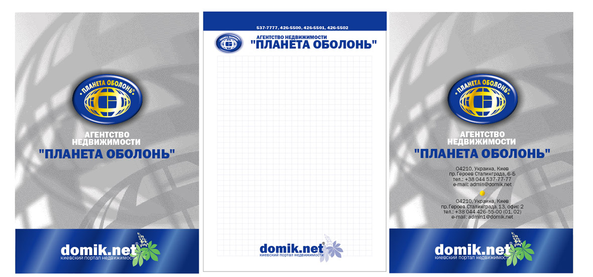

На сегодняшний момент есть вот такой блокнот, который печатается и используется.
Руководство компании попросила меня доработать дизайн при этом, не меняя логотип и не сильно отходя от фирменных цветов!
Хотелось бы услышать мнения по существующему варианту – что в нем ужасно и на что надо обратить в первую очередь при переделке!
Заранее, хочу поблагодарить, всех кто откликнется на мою проблему!

Из самого ужасного:
- тень под овалом с лого (особенно на внутреннем блоке)
- кавычки палочки (надо елочки)
- градиенты повторяющиеся у домик.нет
- желтый шарик на заднике
- вся верстка (все пляшет и скачет)
Если переделывать, то смело делайте все по-другому :)

Согласен со всем. Совет ТС от себя лично: просто уберите все, вообще все. И набросайте так, как считаете нужным. Немного повозившись и разобравшись с основными элементами поймете как надо, ну а потом и цвета и лого подставьте. Я так делал. Получилось неплохо.
Удачи! )))
П.С. Потом не забудьте показать результат

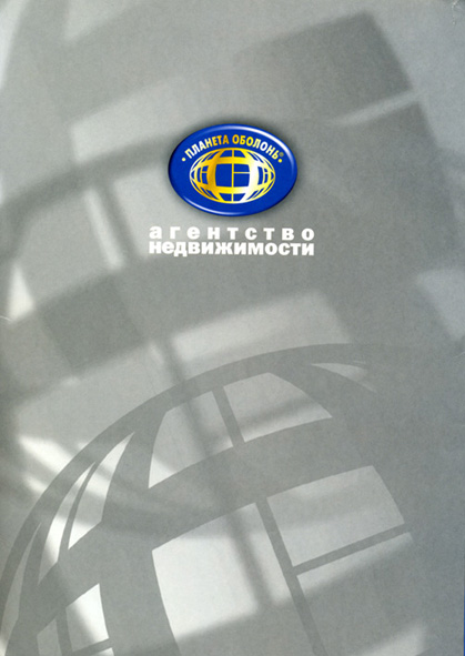

По блокноту решили пока отложить, а для начала сделать папку, открытки и перекидной календарь (а потом уже по аналогии блокнот и прочее).
Первая папка это то, что было раньше – печать триада.

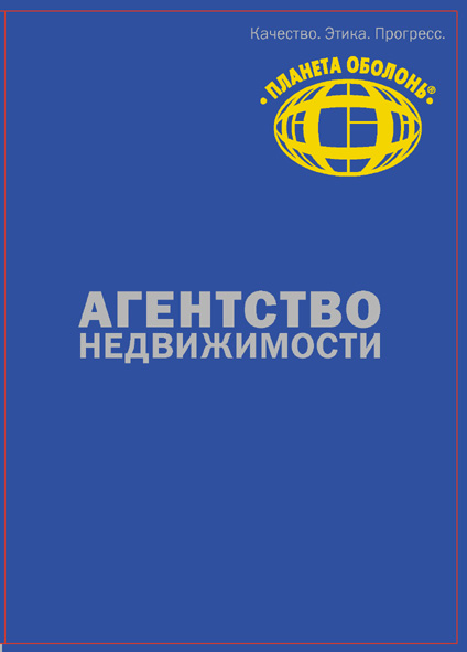

Вторая то, что предлагаю как альтернативу.
Картон дизайнерский синего цвета с рельефом 300 гр.
Две краски. Золото и серебро.
Обязательное условие (присутствие синего как фон и золотого логотипа)

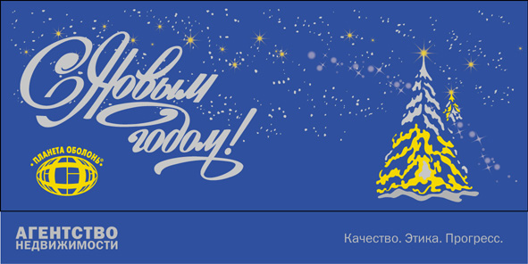

Открытка. Тот же диз-картон (синего цвета) Две краски. Золото и серебро.
Открытка в сложенном виде. Размер 200х180 мм.
З.ы. Возник вопрос, будет ли смотреться сочетание золота и серебра… не слишком ли это пафосное исполнение? Т.к. хотелось получить деловую стильную папку… вот.

Ответ: Доработка старого блокнота!
Сочетание это будет смотреться только на открытке. Кстати она совсем неплоха.

А если уйти (я имею в виду папку) от серебра и золота и заменить серебро светло-серым что-то типа Pantone 428 C ну и от золота уйти?
Лучше будет, однозначно. Никакого металла не надо и двух цветов тоже. Делайте все одним цветом.

Еще один момент есть!!! Я уже запутался!
Маркетолог фирмы считает, что лого на папке должно быть по центру, а агентство недвижимости либо вверх, либо убрать вообще.
Мне кажется, что это неправильное решение! Глаз этот логотип по центру как бельмо режет!
Или я ошибаюсь??? Подскажите, пожалуйста?
За ранние благодарю!
Это правильное решение...
У вас название фирмы по центру. Поднять его "на положенное место" мешает гигантский логотип, маркетолог предложил одно из решений проблемы. Но название однозначно нужно поднимать.
Насчет золота и серебра... Печатать надеюсь собираетесь шелкухой?
Офсетное золото и серебро не перебьет глубокий тон картона, плюс картончик то небось с фактурой? ;)
