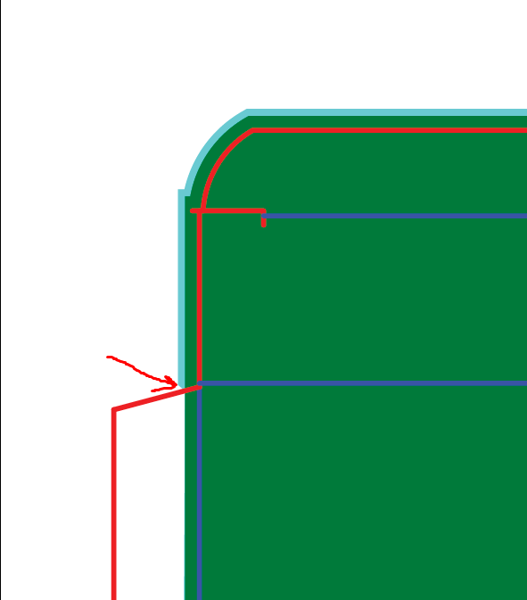

Если печать офсет, ВД-лак - анилокс в линию... Лаковые формы - "резина".
Вроде как вся краска должна быть покрыта лаком, иначе краска с незалакированных участков по длине печати постепенно накапливается на анилоксе?
(Так как не совпадают периоды вращения).
Теоретически, лаковые вылеты должны быть немного больше красочных вылетов?
Но и шкалки должны быть без лака?
И на всяких клеевых клапанах тоже встречается всякая служебная информация.
И с этим ничего не поделать.
Всё правильно?
