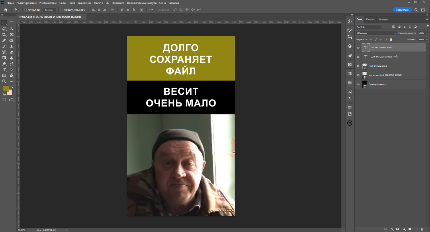

Долго сохраняет файл! Проблема следующия WDfiles — файлообменник бесплатный - загрузить файл - есть фаил в PSD слоев практически нету весит очень много, долго загружается и сохраняет в чем может быть причина? кто сталкивался может как то решил данный вопрос (Как облегчить его?) может есть какие то скрытые слои или что то подобное
Версия фотошопа 24.1.0

Почитайте про documentAncestors, откроете для себя новый, удивительный мир :)
Если есть желание не сталкиваться с этой проблемой в дальнейшем - освойте exiftool и чистите метаданные в многократно сохраняемых документах, во встраиваемых в документ изображениях.
Тут у вас не мировой рекорд, конечно, но весомые 130 мегабайт мусорных строк с метками documentAncestors '%)'

ок гляну ) а то файлов много таких П- ПРОДУКТИВНОСТЬ много времени занимает когда сохраняется и открывается долго даже на самом топовом процессоре)

Одна из самых популярных статей на эту тему на сайте prepression.blogspot.com, там есть ссылка на мой скрипт для Фотошопа который позволяет без особых усилий пакетно очистить файлы от этого тэга (он тормознутей чем exiftool, но позволяет не морочиться с командной строкой)

Спасибо тебе большое нашел скрипт который автоматически все удаляет со всех файлов )
