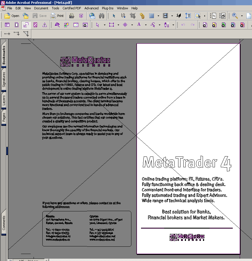

Shlyapa, а если файл свёрстан разворотами. После вывода из индизайна в ПДФ-х получаем...
    39.2 КБ · Просм.: 1 066
Ответ: document setup - обрезной или доборезной ?
Свёрстано в чём?
это всё из соседнего топика. Иллюстратор ЦС -> индизайн -> экспорт в пдф-х.
Хотя, я понял, в чём — в InD прилинокован AI, PDF или EPS.
Дык, в любой документации ты можешь прочитать, что Crop не удаляет и не обрезает объеты, а только скрывает. Т.е., это работает точно так, как и предусмотрено.
Нехитрым PitStop-овским Action-ом, в который прописано всего две команды, можно удалить объекты, целиком лежащие за форматом.
Питстоп при удалении цепляет битмап, лежащий фоном на всём развороте.
