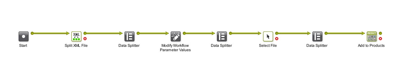

Не могу решить вроде бы простую задачу. Входной XML с кучей путей к файлам. Пробую применить вот такое workflow
Т.е делим ХML на кучу кусков, из каждого выдираем путь к файлу, потом идем по этим путям, выделяем нужные файлы и добавляем в продукты. Вроде все правильно, но на выходе получаю кучу продуктов, с правильными именами и тд., но все они ссылаются на один и тот же файл. Где я косячу?

Нет ошибки, отрабатывает все нормально, но у всех продуктов URL и DataZone одинаковые, из первого входного файла
не видя что внутри диагноз не поставить.
вообще первого сплиттера достаточно
Скорее всего у вас берется всегда первое значение после сплиттера. Проверьте, что у вас происходит перебор всех значений.

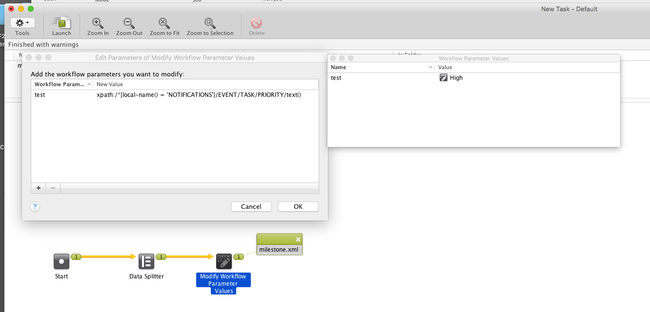

да там что угодно может быть, обычно когда спрашивают совета, скрин показывают с раскрытыми тикетами и с WP окошком
типа так:
