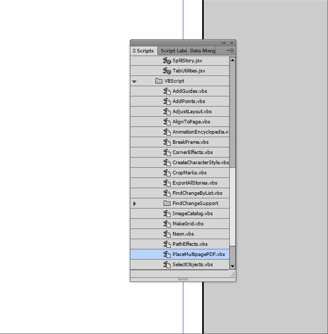

в Индизайне есть штатный скрипт, посмотрите в списке
Вызвать панель скриптов Ctrl+Alt+F11 -> Выбрать в закладках JavaScript или VBScript <PlaceMultypagePDF.jsx> или <PlaceMultypagePDF.vbs> соответственно -> клацнуть дважды левой кнопкой мыши и указать на PDF-файл...
    89.4 КБ · Просм.: 1 055
Реакции: Opus20 и Yurlic
хм.. спасибо, что-то недосмотрел!

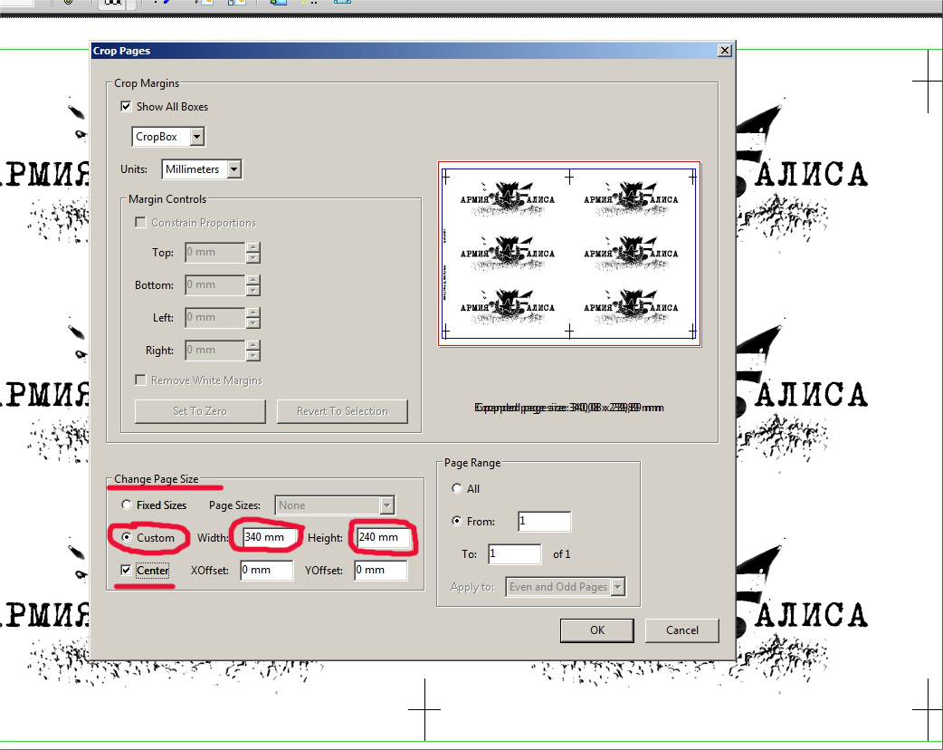

Ну как же не может?
Document / Crop / Change Page Size / Выставляем вручную размеры на 20 мм больше
оно растягивает по формату, тоесть может сделать формат страницы больше, но не добавить чисто 10 мм с каждой стороны... ээммм, как бы объяснить? текст при таком кадрировании увеличивается тоже!
Реакции: Opus20

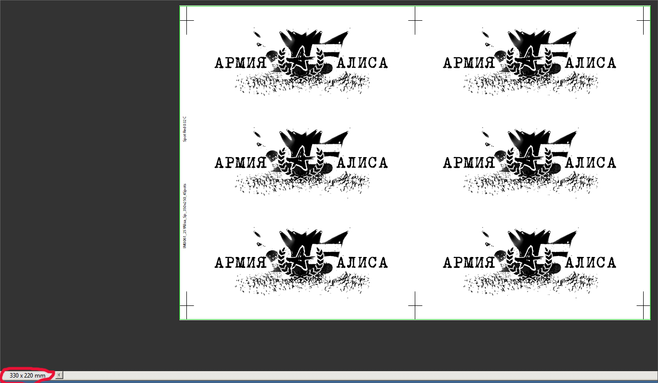

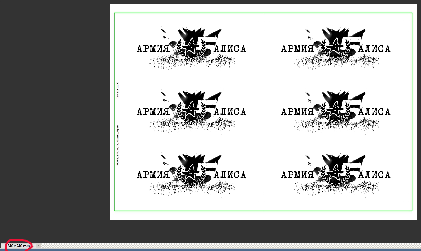

Да ничего там не увеличивается кроме формата полосы...
    334.5 КБ · Просм.: 973
    345.5 КБ · Просм.: 841
Сейчас.

В СС2015 Сценарии/Программа/Samples\JavaScript/PlaceMultipagePDF.jsx присутствует по умолчанию.
Реакции: Yurlic
Он начиная с CS3 устанавливается вместе с программой, отдельно был доступен и раньше.
Реакции: Yurlic
