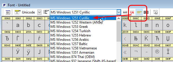

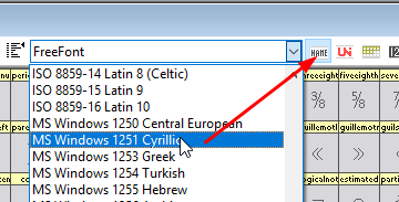

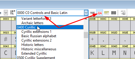

А, понял. Версия у вас какая? В 5 примерно так переключить в любом из режимов.
У меня Fontlab 5.2.1
Там панельки несколько другие, но внизу можно выбрать 1251 Cyrylic.
Спасибо =)

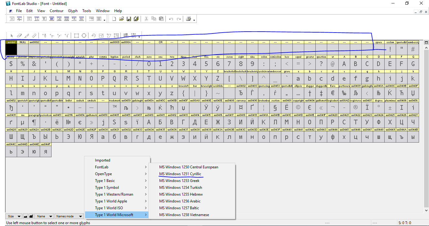

Ток не понимаю, что это за пустые символы вверху

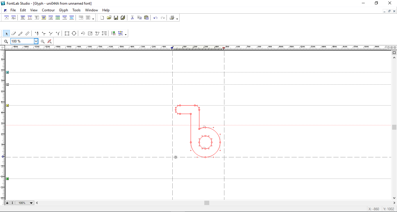

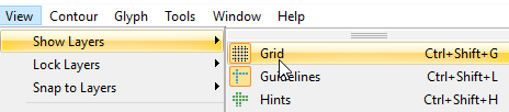

Теперь второй вопрос: как добавит сетку на просмотр букв? чтоб можно было поодинаковей начало и конец буквы выставить? =)

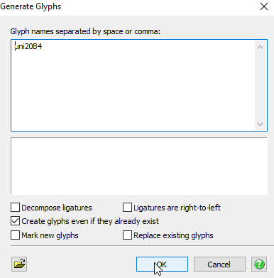

И как добавить знак гривны?)) (окно куда знак вставить)
Ага, значит все эти пустые клетки записывают одинаковое значение направляющих/базовых линий. =)
А добавить новый символ можно только зная его код.

А как все-таки добавить сетку, чтоб по ней ориентироваться, где ставить начало и конец буквы?)))

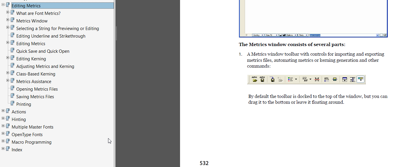

Пытаюсь дальше найти автокернинг, для всего шрифта))
Там написано
To define kerning automatically press the (тут кнопочка похожая на салатный граненый алмаз) button on the toolbar, or select the Auto Kerning command in the popup menu.
А где найти эту кнопочку или то меню?
И вот так проблема со всем
Хотелось бы, чтоб оно было все вместе, а не одно в одном месте, а другое - ищи в другом. Так, пока весь мануал не перечитаешь, так и не найдешь, что надо.
